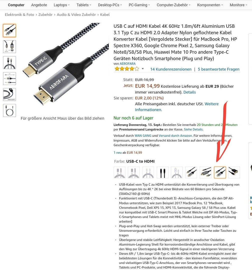

[doublepost=1536587525,1536587000][/doublepost]@AngelArtur
zu #9: Das ist ja nur ein Verlängerungskabel. Bist Du Dir sicher, dass das korrekt ist? Welches weitere Kabel wird noch benötigt? Ein normales HDMI Kabel?
Das ist is ja ein Ding!! Der Link von "Meine Bestellungen" in Amazon geht dahin, den Artikel finde ich da aber nicht mehr.
Ich füge hier mal den Text des Links aus meinen Bestellungen rein:
USB C auf HDMI Kabel 4K 60Hz 6ft/1.8m und 10W USB-A Ladekabel 3.3ft, [Vergoldete Stecker] USB 3.1 Typ C zu HDMI 2.0 Adapter Nylon geflochtene Kabel mit USB-A 5V/2A Kabel für MacBook Pro, HP Spectre X360, Google Chrome Pixel 2, Samsung Galaxy Note8/S8/S8 Plus, Huawei Mate 10 Pro andere Type-C Geräten Notizbuch Smartphone (Plug and Play)
Bitte nicht das Kabel, auf welches der Link oben jetzt zeigt bestellen (jedenfalls nicht zu dem Zweck)!
Ansonsten sollte aber jeder Adapter funktionieren, ich wollte einen, mit dem das Handy gleichzeitig geladen wird.
Übrigens tut es das auch bei Prime Videos...
Ahoi,
wenn man deinem Link folgt kann man etwas weiter man verschiedene Modelle auswählen. Ich vermute mal deiner war der 2. von links oder der 5. (vermutlich aber eher der 2. von links)
BB
[doublepost=1536604333,1536603751][/doublepost]Hier nochmal zur Veranschaulichung, was ich meine
[doublepost=1536604384][/doublepost]Interessanterweise bei der Wahl der Farbe :biggrin:
