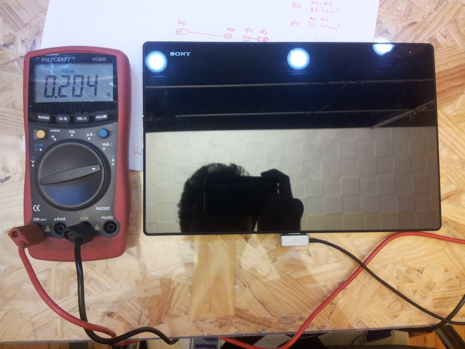

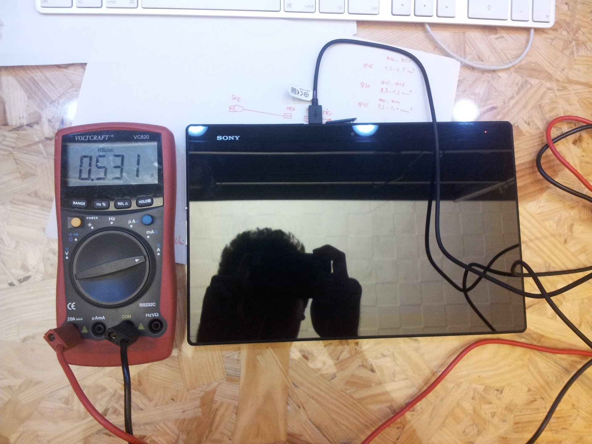

Ist der Magnetladeanschluss vom Tab Z und Tab Z2 identisch?
:rolleyes2:
Reaktionen: jrom22, meetdaleet und spinnerei

paradox13 hat völlig Recht: das von mir getestete, 1 Meter lange, USB-Magnet-Ladekabel hatte in der Tat einen beeindruckenden Widerstand von 2 Ohm. WTF haben die Herren Chinesen da eingebaut?
Würde man da also 1000 mA durchprügeln, gäbe das einen Spannungsabfall von 2 Volt über das Kabel, womit bei stabilen 5 V am Ladegerät noch 3 V an der Buchse am Tablet anliegen würden. Bei den tatsächlich beobachteten 200 mA über das Magnetkabel, liegen am Gerät 4,6 V - was dann offenbar je nach Akkuzustand die Schmerzgrenze der Ladeschaltung darstellt und durch Strombegrenzung stabil gehalten wird. Das würde auch das "Pumpen" des Ladestromes erklären, was in den Fotos natürlich nicht zu sehen war.
