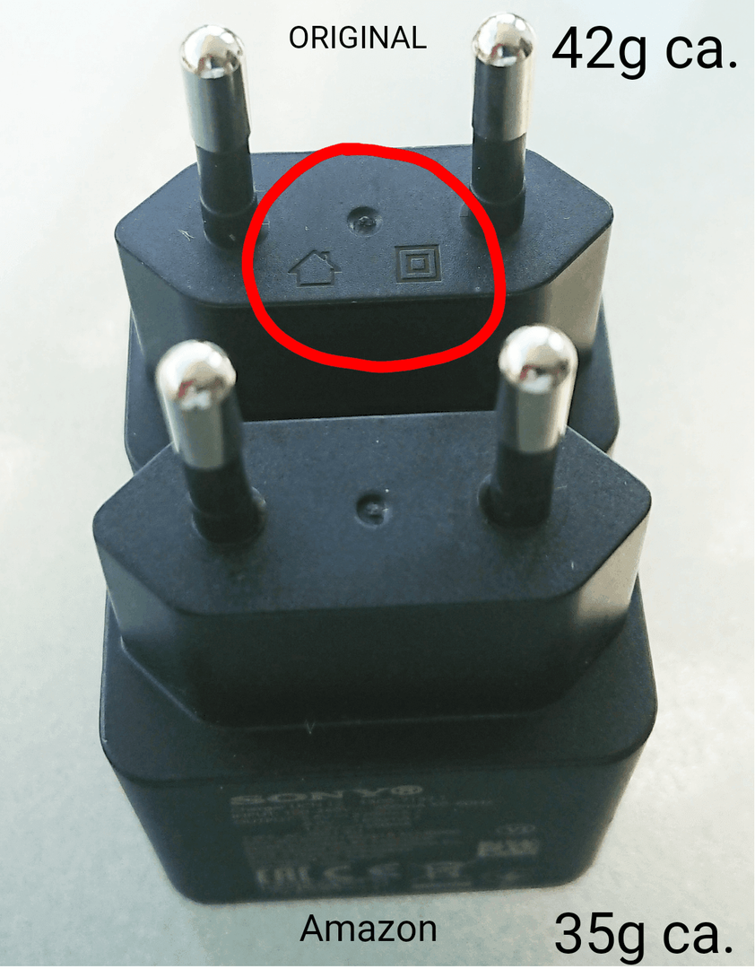

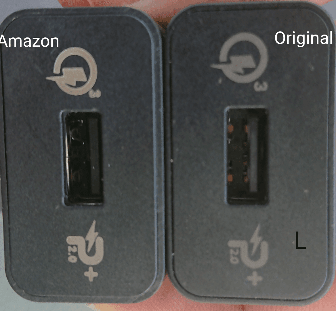

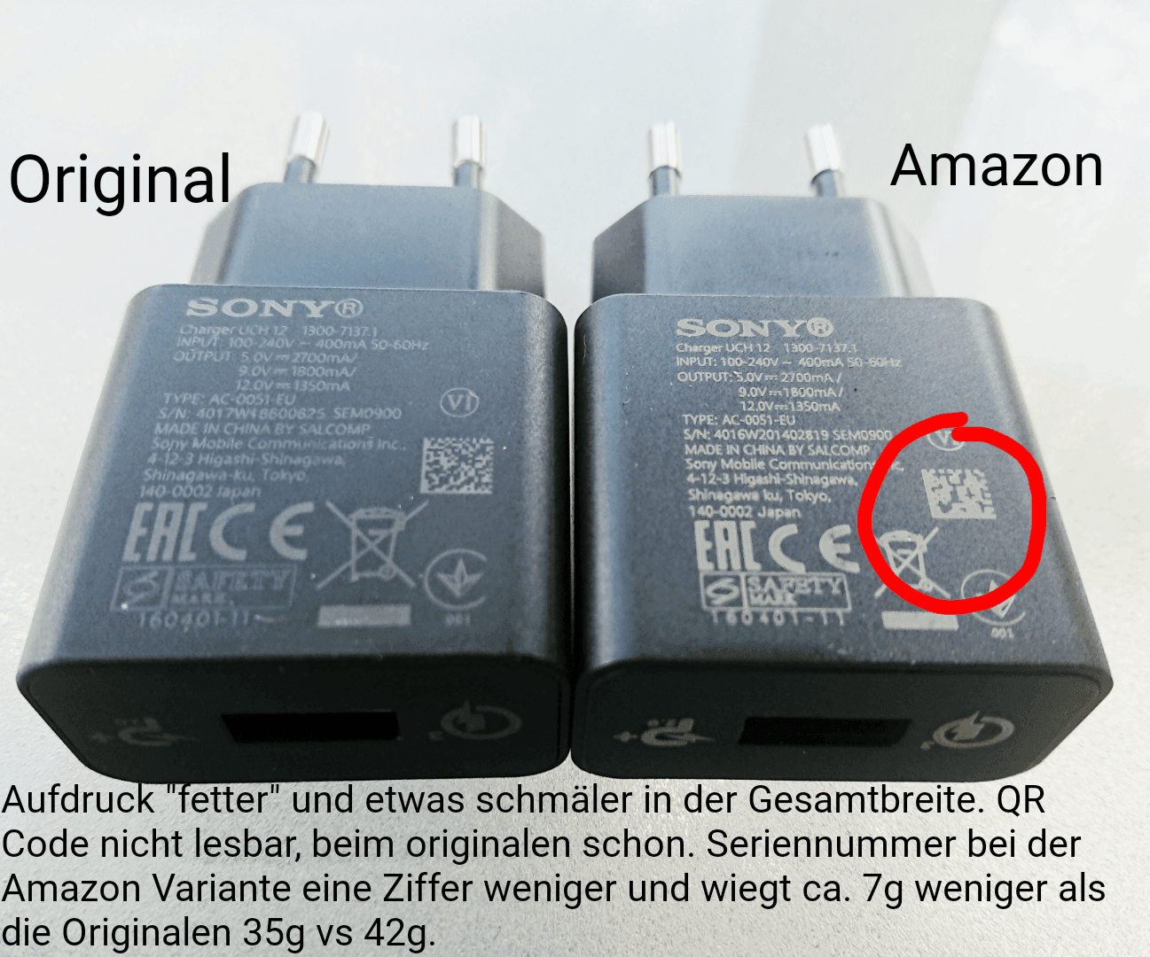

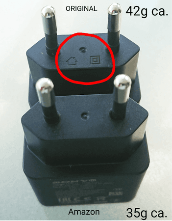

So, daß Billigteil ist angekommen. Luftpolsterumschlag mit Netzteil und Kabel.
Netzteil: Optisch und in den Maßen genau identisch. Was auffällt:
1.) Aufdruck ist wesentlich heller und leicht verschwommen. In der Höhe identisch bedruckt, aber in der Breite etwas schmäler. So funktioniert der QR Code beim originalen, beim Ersatz ist dieser verschwommen und somit funktioniert dieser nicht.
2.)Seriennummer hat eine Ziffer weniger (kann aber auch normal sein)
3.)Auf der Innenseite bei den zwei Metallstiften sind zwei Piktogramme beim originalen, beim Ersatz fehlen diese.
4.)Der Sony Schriftzug sieht wirklich identisch aus auf der anderen Seite. Sowohl von der Schrift als auch von der Platzierung.
5.)Auf der Oberseite sehen die Piktogramme aus wie beim originalen, aber auch hier etwas "verschwommen" bzw. als hätte man zuviel "Farbe" verwendet.
6.)Das original wiegt 42g, das andere nur 35g (habe aber jetzt keine Profi Waage)

Also allen in allem, sehr schwer. Wobei ich beim Netzteil schon von einer Fälschung ausgehe. Auch wenn es nicht diese typischen Schreibfehler hat (Sany statt Sony etc), aber das Unterschiedliche Gewicht sowie der etwas andere Druck und dazu so als wäre zuviel Tinte aufgetragen worden (oder Bold). Beim Kabel tue ich mich sehr schwer. Könnte original sein, keine Ahnung.
Jedenfalls geht es wieder zurück. Riskiere doch nicht ein 750 Euro Phone wegen dem Netzteil.
