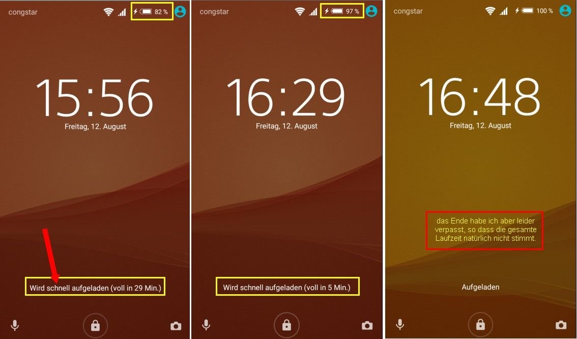

Ich habe jetzt auch einmal mein "neues" Sony Z3C beim Laden beobachtet. "NEU" deswegen weil ich eigentlich ein eingefleischter NEXUS Fan bin (N5; N10; N6P) und das Sony Z3C als "Rettungsboot" benutze. Einsatzgebiet ist vorwiegend bei der ActionCam von Yuneec und bei der SONY DSC-QX10 Kamera als Display. Da hat mein Nexus 6P bisher versagt.
Ausgangsposition:
1. CHOETECH USB Charger (Smart 50W USB Power Adapter, 6 USB Anschlüsse)
2. Magnetkabel (USB A auf Magnetanschluß Sony) Marke unbekannt, beide Stecker in lila Farbe)
Ich habe das Z3C mit 82% angesteckt und wollte einmal sehen, wie lange es dauert auf 100% zu kommen. Da hier ja u.a. extrem lange Zeiten genannt wurden.
Das Ende bei 100% habe ich leider verpennt, deswegen stimmt die gesamte Ladezeit nicht genau. Aber zwischen 82% und 98% ist die Aussage einigermaßen genau.
Jetzt werde ich mir das Ladekabel "WSKEN Magnet USB Ladekabel für Sony Xperia" von Amazon kaufen, da dort von einer höheren Magnetkraft gesprochen wird. Mein vorhandenes Kabel fällt beim etwas stärkeren Husten ab. Das ist mir passiert, als ich nachschauen wollte ob das Z3 voll geladen ist. Paralleles Arbeiten ist also beim Laden nicht möglich.
Der CHOETECH USB Charger teilt die 10A auf alle auf. Meist benutze ich aber nur 3 oder 4 Anschlüsse gleichzeitig. Es ist also genügend Power für das Sony Z3c immer vorhanden. Im Urlaub brauche ich deswegen auch nur ein Ladegerät mitschleppen. Allerdings nehme ich aus Vorsichtsgründen das originale Ladegerät vom Z3c (1600mA) immer noch mit.
