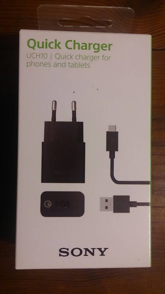

Ja definitiv lädt das UCH10 schneller als das UCH20 oder EP880...Technische Unterschiede zwischen dem UCH20 und EP880 gibt es meines Wissens nicht, beide laden mit maximal 1,5A bei 5V...das Micro USB Kabel bei beiden ist identisch (EC803). Einzig das Design ist anders, das UCH20 ist kompakter und leichter als der ältere Bruder EP880.
Im Gegensatz dazu das UCH10, hat ne andere Technologie, passt aber auf das Ihr nicht nur das Netzteil bekommt, das alleine reicht nicht um mit voller Kraft zu laden...zum UCH10 gehört auch ein spezielles Micro USB Kabel, das nennt sich "UCB11" Sony Nummer 1296-3455.1
Ohne dieses Kabel gibt es wohl auch mit dem UCH10 nur normales laden dann aber mit 1.8A bei 5V
Am besten das UCH10 Gerät immer in der versiegelten Originalverpackung kaufen, da ist das besagte UCB11 Kabel dabei

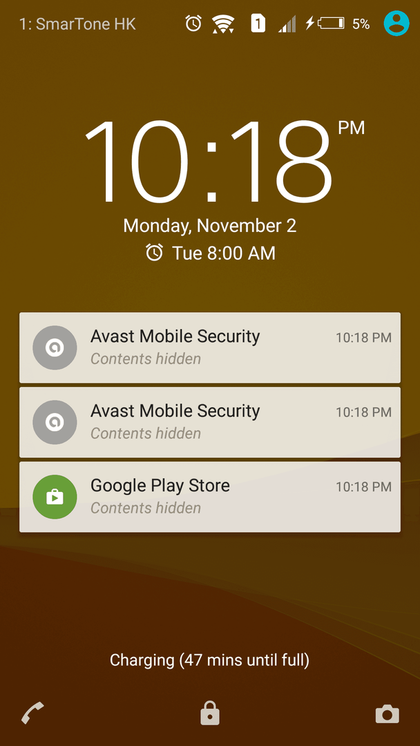

Bei mir ist ein UCH10 Quick Charger beim Z5 Dual im Lieferumfang. Der lädt von 0 auf 100% in 47 Minuten.
Wo bekomme ich das? Selbst bei Amazon bei Sony ist zumindest nicht die Originalverpackung abgebildet.
Sony UCH10 USB-Schnelllade-Gerät in schwarz:Amazon.de:Elektronik
