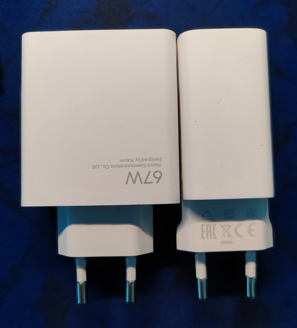

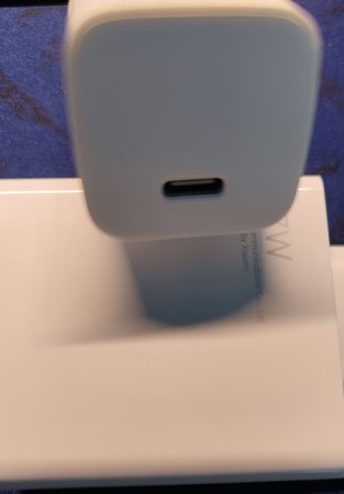

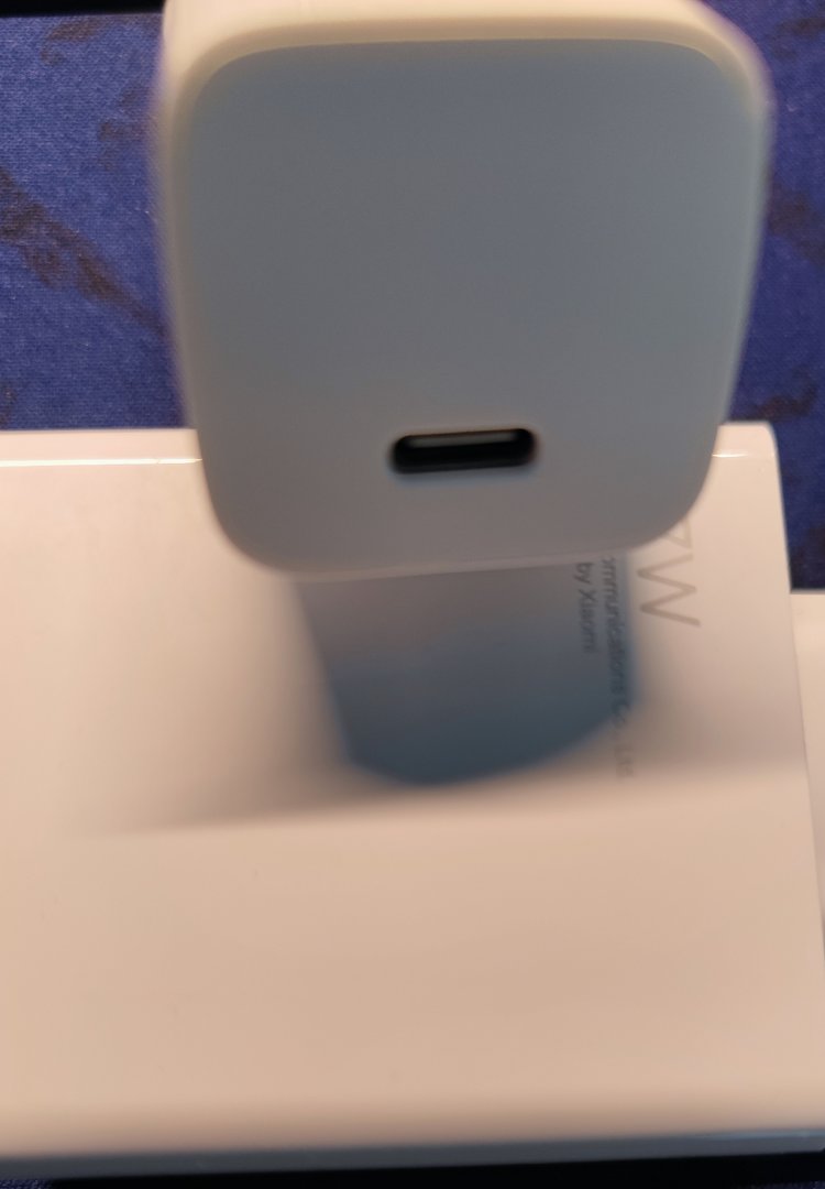

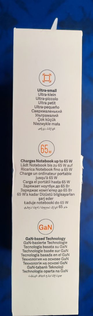

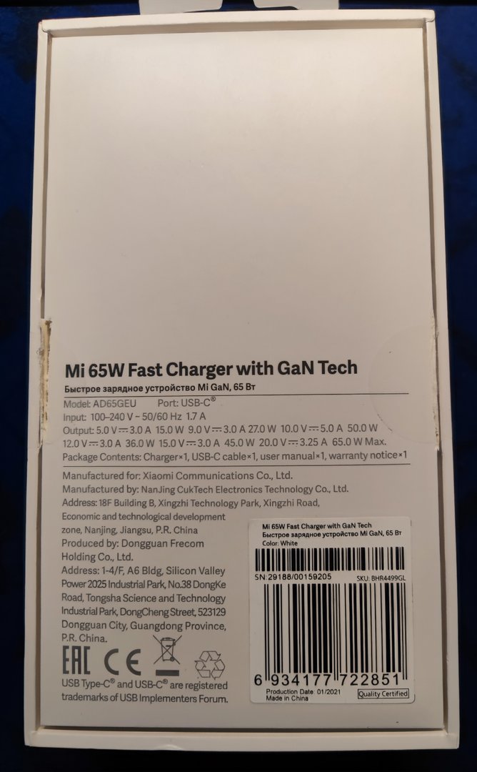

ich wollte kurz berichten, dass das 65W GaN Netzteil gestern angekommen ist und super funktioniert.
Es der Stecker ist wie im Bild zu sehen schmal und handlich. Bei Laden wird mir auch das Mi Turbo Charge angezeigt.
Bin vollkommen zufrieden.
Bestellt bei AliExpress
