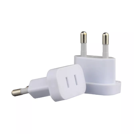

Ich hatte die 2 Mi 11 Ultras über Tradingshenzen mit EU-Rom bestellt. Diese kamen wie geplant mit dem Chinesischen Netzteil und einem extrem großen EU-Adapter. Zusammen mit dem Adapter sind die Netzteile sehr unförmig und schlecht zu benutzen.
Da es bis auf die original Xiaomi Netzteile gar nicht so einfach ist, kompatible Netzteile zu finden, die das 11 Ultra mit voller Ladeleistung laden können, und ich die China-Netzteile ungern entsorgen möchte, habe ich mir bei Aliexpress die schmalsten Adapter in weiß gekauft, die ich finden konnte:
Screenshot 2022-04-06 at 09-58-43 0 85€ 10% OFF Europäische EU Stecker Adapter Amerikanischen ...png
0.85€ 10% OFF|Europäische EU Stecker Adapter Amerikanischen China Japan CN UNS Zu EU Euro Reise Adapter Elektrische Stecker Power Ladegerät Steckdosen AC konverter| | - AliExpress
Diese werde ich mit Epoxydharz auf die China-Netzteile fest aufkleben und habe dann fast das gleiche Format wie bei einem originalen EU-Netzteil

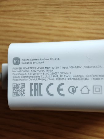

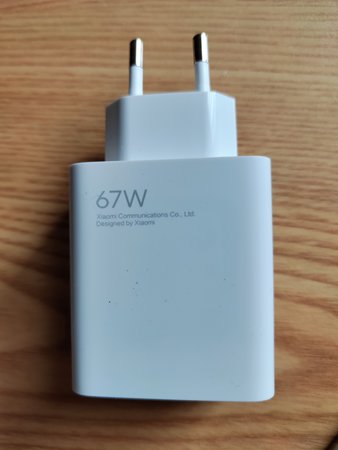

@mass
Schau mal nach der Modellnummer MDY-12-EH.
Diese Nummer trägt das Ladegerät (67 Watt) welches dem Xiaomi 12x beiliegt.
Genau, das müsste es sein. Bei mir steht 67W, MDY-12-ES.
