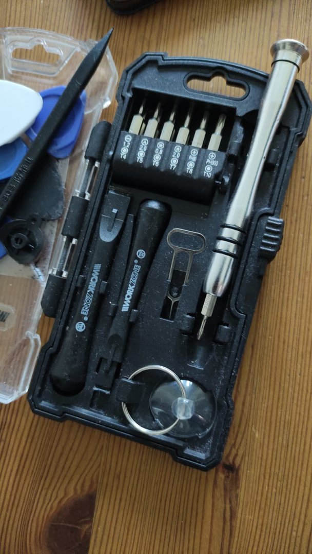

Und macht es wirklich gut warm. Ich hatte oben bei der Kamera nicht ganz so viel erhitzt und schon hat´s die Schale oben in 1000 Teile zerbrochen. Was auch sehr zu empfehlen ist, wenn man öfters sowas machen will, etwas besseres Werkzeug wie z.B. das hier zu kaufen: Essential Electronics Toolkit
Das ist deutlich robuster als die Sachen, die z.B. bei eBay mitgeliefert werden.
Reaktionen: nate2013
Auch da, zu teuer, auch wenn gutes Material ist.
Besser gibt es das von Aldi /Lidl zu kaufen.
Kostet um die 8-9.- und ist bisher das beste, was ich hatte (Täglich im Einsatz )
