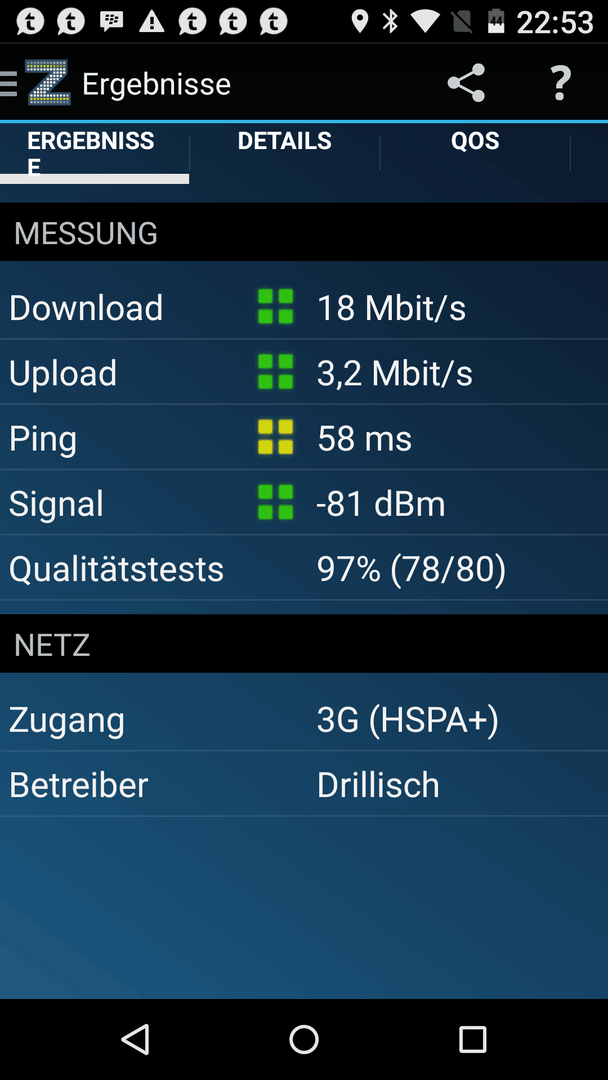

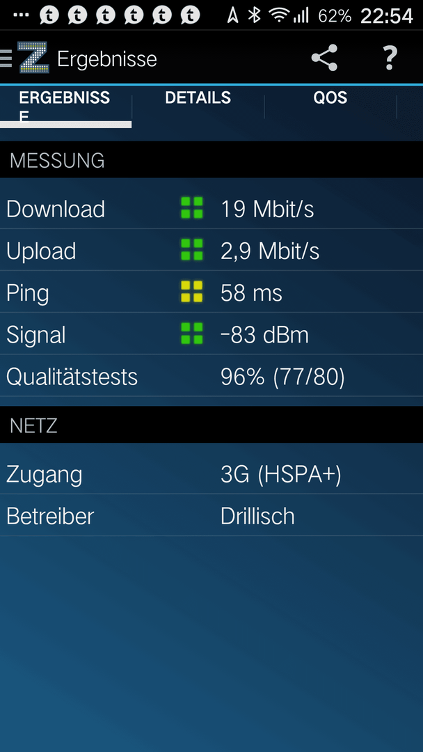

Ich hab ja noch das Moto X Play. Dem sagt man ja nach, dass es einen recht guten Empfang hat.
Jetzt habe ich mal einen Test laufen lassen. Beide Handys in die gleiche Position gelegt.
Die Schwankungen beim MXP war sogar etwas größer.
Auch wenn ich das Z1 feste in die Hand nehme, hat es keine Auswirkungen auf den Empfang.
Die SIM Karte habe ich getauscht, da ich keine 2 SIM Karten vom gleichen Provider habe.
Hier das Ergebnis:
Bild 1: MXP, Bild 2 Z1
Reaktionen: 5schatten, Muhamed und Atahualpa
