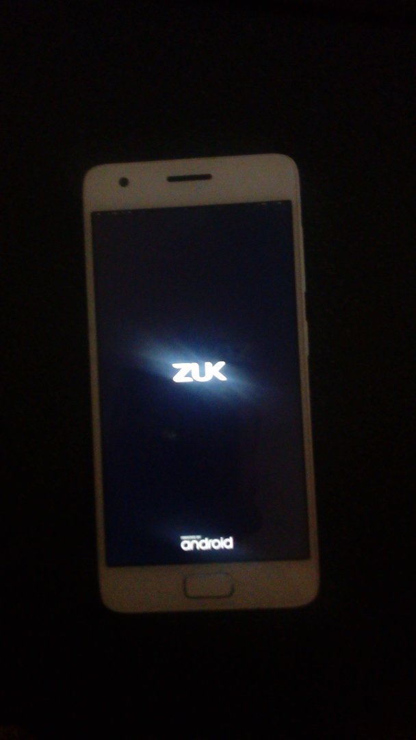

Hallo:)
Ich habe vor Monaten Erfolgreich mein Z2 geflasht. Ich habe angefangen verschiedene Roms zuprobieren. Leider habe ich scheinbar bei der letzten etwas falsch gemacht. Leider habe ich seit dieser zeit auch ein neuen PC. Und mir auch schon ein ersatzhandy geholt. NUr das ist Müll und ich will mein ZuKi wiederhaben.
Ich bin für alles dankbar. Sogar neue Denkansätze.
Ich denke es war eventuell für das zuk z2 plus gedacht und macht deshalb Probleme.
FEHLERBESCHREIBUNG:
Beim booten bleibt es in dem Rom Logo hängen. Das Logo bewegt sich zwar aber es geht nicht weiter.

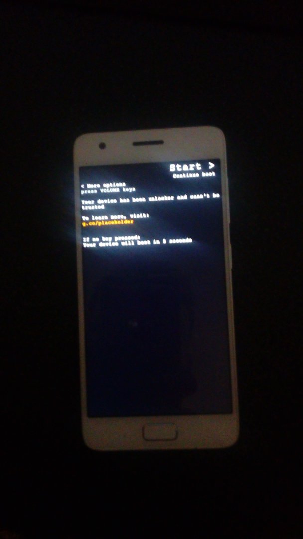

ich habe noch ein paar Bilder gemacht:
so sieht es aus wenn ich nichts drücke.

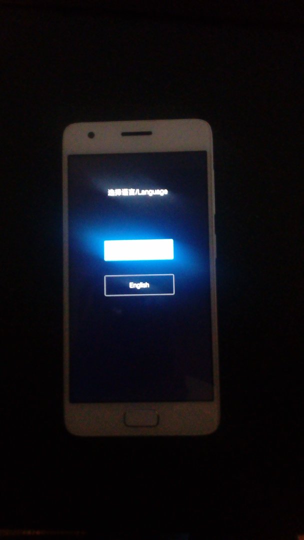

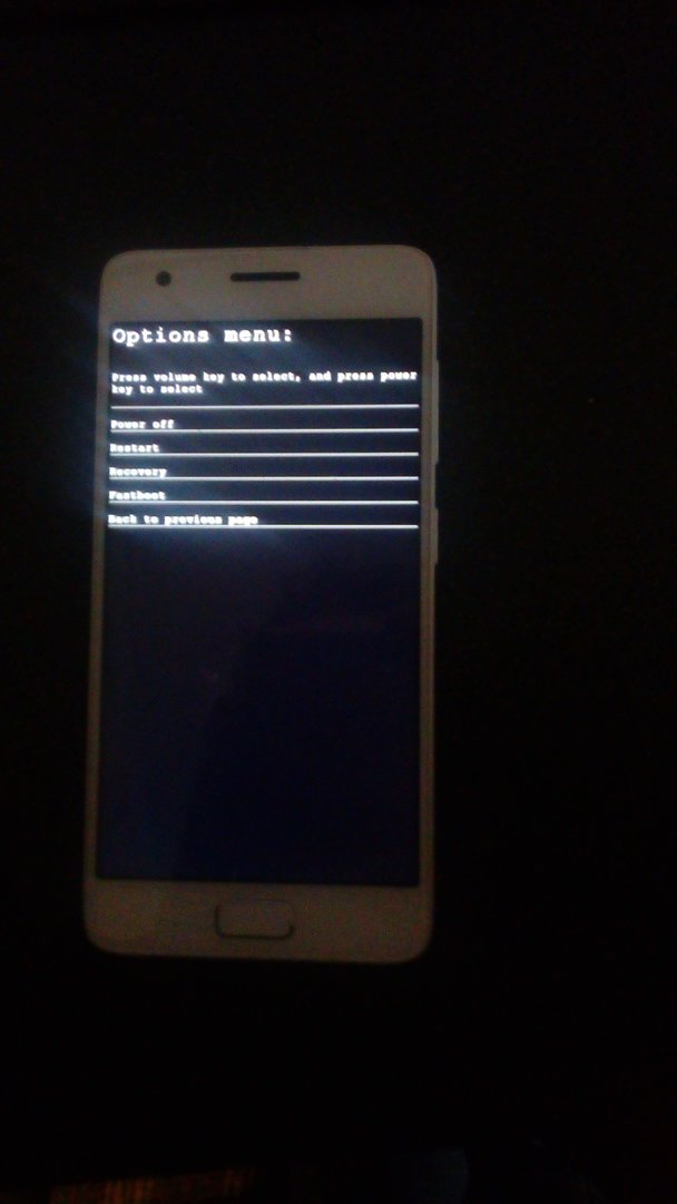

und in diese beiden Menüs komme ich .
aber ich komme nicht weiter
[doublepost=1559050037,1559049913][/doublepost]Nein bis TWRP komme ich nicht
Auch nicht über dem Optionsmenü -> Recovery?

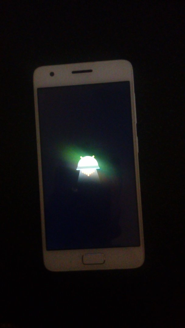

und dann kommt nur eine Fehlermeldung...
Update.zip konnte nicht geladen werden ( in eng )
