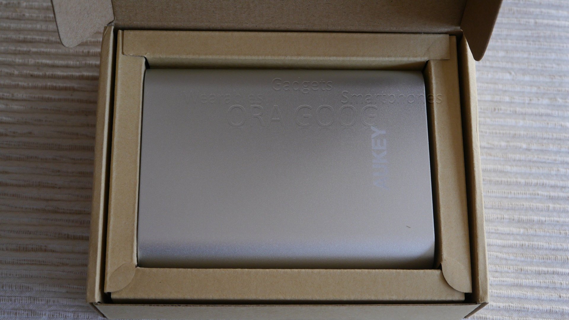

Auch diese Powerbank wird in einem für den Hersteller typischen umweltfreundlichen und bedruckten Karton aus Pappe geliefert. Die technischen Daten der Powerbank und ein Anschlussschema sind außen auf der Verpackung aufgedruckt.
Auch hier ein Kompliment an den Hersteller: So leicht, schnell und problemlos lassen sich nur wenige verpackte Elektronikartikel auspacken. Auf unnötigen Plastetüten verzichtete man auch bei diesem Produkt.

Gehäuse

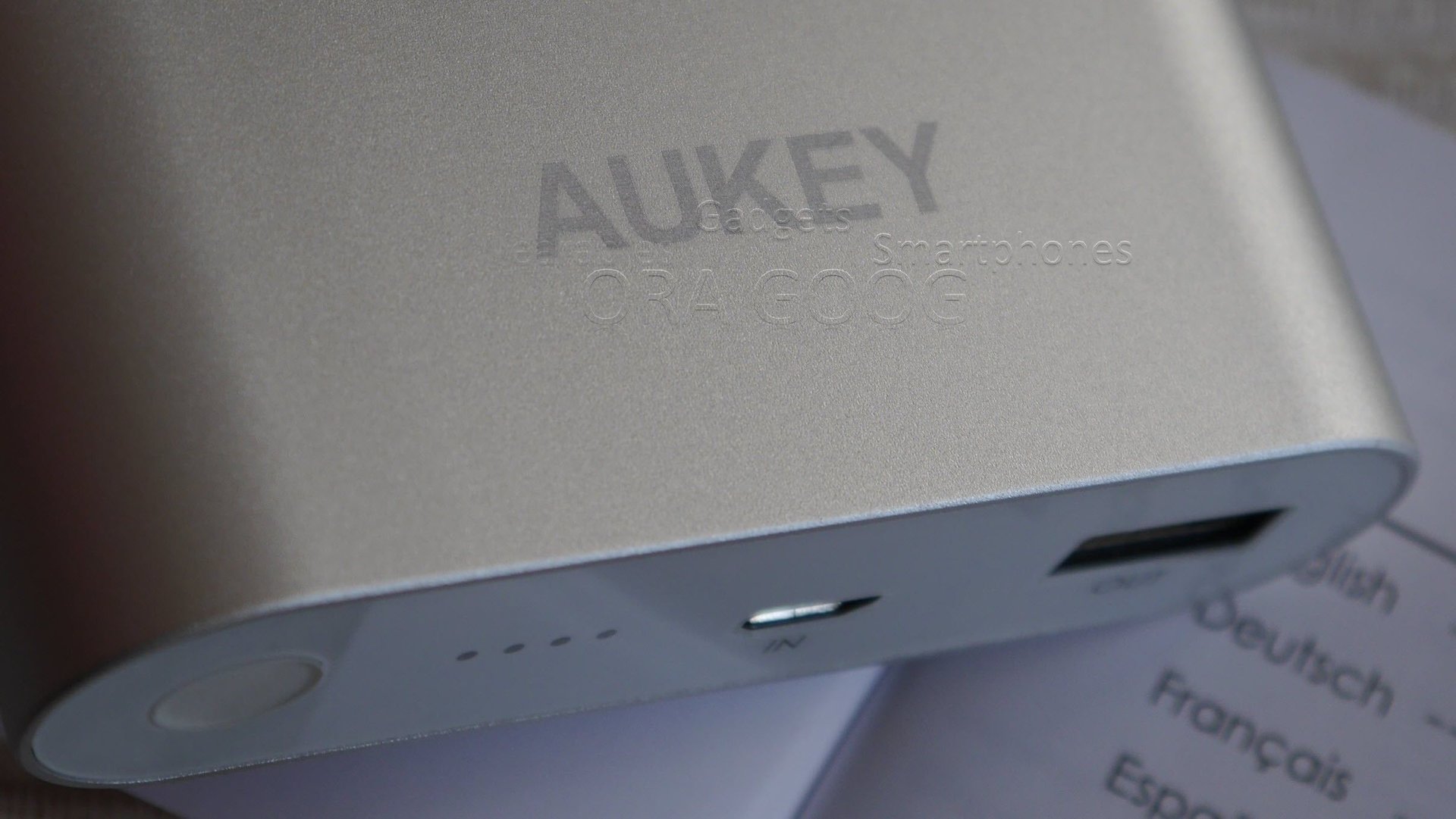

Diesmal sind Elektronik und Akkumulatoren in einem Aluminium-Gehäuse verborgen. Dieses ist eloxiert und nicht scharfkantig, wie ähnliche Xiaomi Produkte. Eine zusätzliche Silikon Bumper oder ein Stoffbeutel sind deshalb hier nicht von Nöten.
Das Gerät vermittelt einen absolut hochwertigen und robusten Eindruck.
Gut abgerundet liegt die Powerbank sicher in der Hand und Fingerabdrücke haben keine Change.
Front- und Rückseite aus Kunststoff passen sich gut in das Gehäuse ein.
Die etwa 30g Mehrgewicht im Vergleich zu der hier vorgestellte Powerbank sind also nicht nur der geringfügig größeren Nennkapazitat wegen bedingt, sondern auch dem Alu Gehäuse geschuldet.

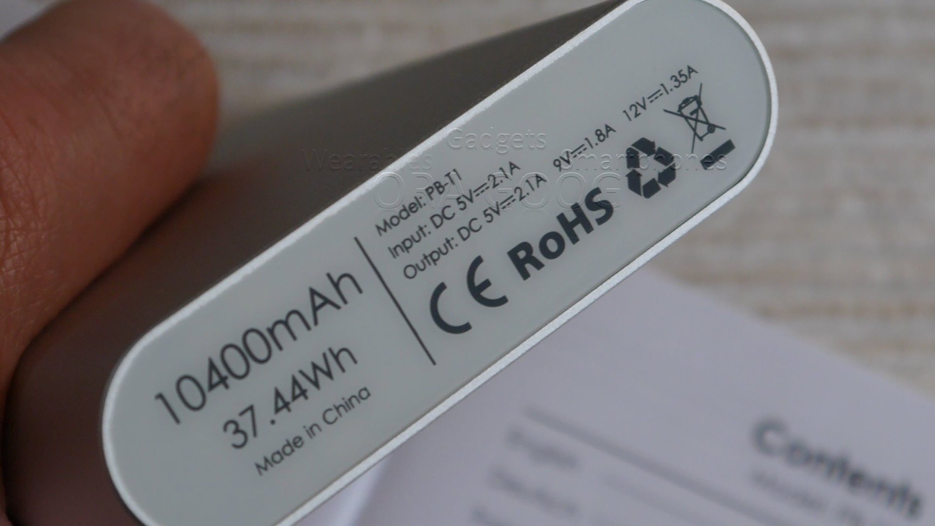

technischen Angaben des Herstellers
Model Bezeichnung: PB-T1

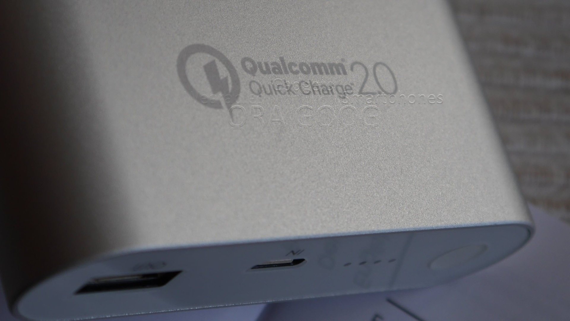

Technologie: Qualcomm certified Quick Charge™ 2.0
Kapazität: 37,44Wh (also bei 3,7V = 10.400mAh und bei 5V = 7.488mAh)
Eingang: 5V/2.1A
Ausgang: 5V/2.1A, 9V/1.8A, 12V/1.35A (QC 2.0)
Abmessungen: 102x 76.8 x 21.5 mm
Gewicht: 275g
Batterietyp: Li-Polymer
Ladezeit: ca. 6 - 7 Stunden
Garantieversprechen: 18 Monate

Perfekt, keine scharfen Kanten, Ecken oder gar Grad. Sehr robust und trotzdem wirkt es nicht grob. In die USB Buchsen lassen sich die Stecker gut einstecken und auch wieder rausziehen.
Nutzungseigenschaften/Bedienung

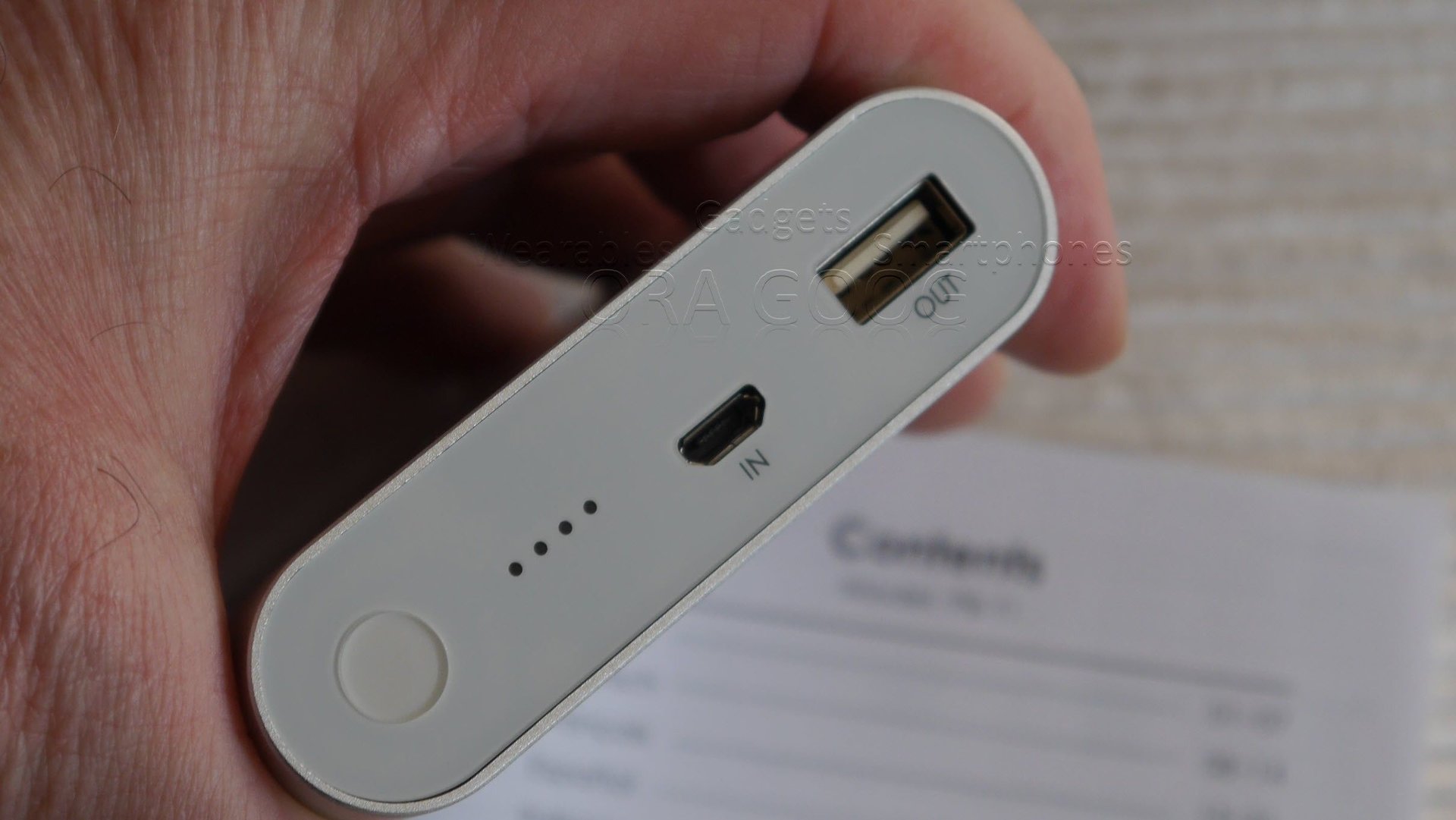

Da der Ausgang auch bei dieser Box an der Stirnseite liegt, kann man bequem das Verbindungskabel auch dann noch stecken, wenn die PB in einer Tasche der Bekleidung steckt (z.B. Westentasche).

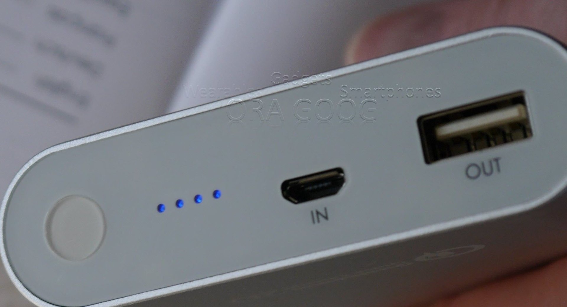

Durch die eingebauten 4 blauen LEDs wird der aktuelle Ladezustand der PB angezeigt. Diese und die Ausgangsspannung werden durch den vorn liegenden Taster eingeschaltet.
Die 10.400 mAh haben natürlich ihr "Gewicht" (250g)
Die USB Buchse zur Versorgung eines Endgerätes sieht man auf den ersten Blick nicht an, dass es sich um einen QC 2.0 kompatiblen Ausgang handelt.
Sollte kein Verbraucher angeschlossen sein oder das Endgerät vollständig aufgeladen sein (kein Stromfluss), schaltet sich die Powerbank automatisch ab.

Und immer schön daran denken, dass die Nennkapazität der Power Box sich auf 3,7V bezieht. Folglich ist bei 5 V Endgeräten (SP, Tabletts o.ä.) maximal mit einer Nettokapazität von 7.488mAh zu rechnen. Dazu kommen aber nach Abzüge durch Umwandlung und dem Verbrauch der Steuerelektronik. Bei guter Qualität erreichen Markenhersteller liegen diese Verluste unter 15%, also effektiv sollte man dieser Box etwa 6.500mAh entnehmen können.
Messergebnisse:
Geladen wir die Box bis kurz vor dem Erreichen der Ladeschlussspannung mit etwa 1.2A.
Etwa 6.397mAh konnten bis zu dem Zustand, bei dem die Box kein weiteres Laden eines Handys mehr lädt, entnommen werden. Damit treten etwa 15% Wandlungsverlust auf. Das ist ein guter Wirkungsgrad.
