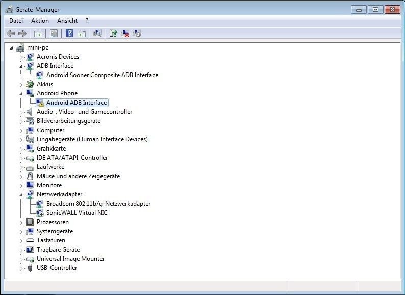

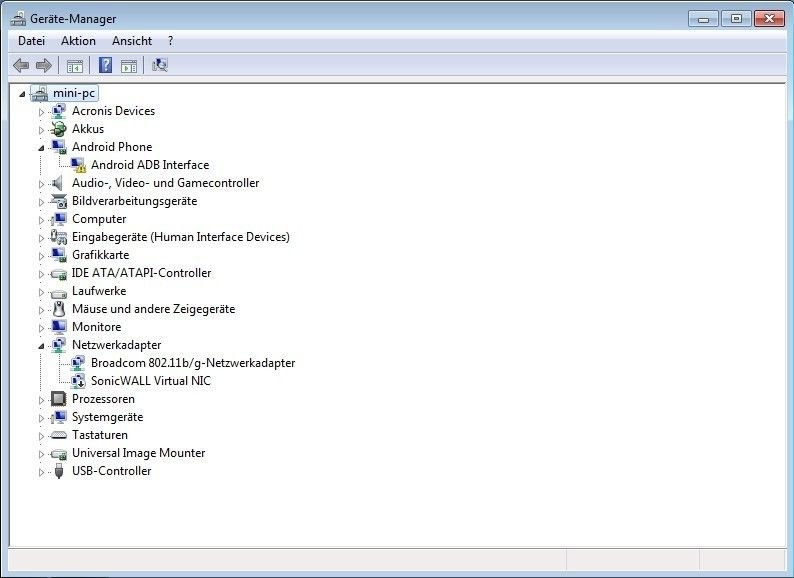

Beim installieren des USB-Treibers habe ich folgendes Bild, danach das mit dem composit.
Alles nicht wie in der Beschreibung.
Wie mache ich weiter ?

Hi Sprite01,
ich bin nicht der Systemspezi,
aber versuche mal den sooner zu löschen und dann den Phone Treiber noch mal neu zu installieren.
2-3 mal das Pad anhängen und wieder weg, evtl PC noch mal neu starten,
dann hat es bei mir geklappt, ohne gelbes Schild!!

Nee Vistauser1...
der Sooner ist der richtige :D
Gruß Elchpad83
Heißt das jetzt das ich statt mit "Android Sonner Composite ADB Interface" auf ADB Interface weiter machen kann ?
"ADB Testing Interface" brauche ich nicht ?
Morgen kann ich erst weiter machen, hier mit 64-bit funktioniert es nicht.
Die "Anspielungen" mit dem Market verstehe ich auch noch nicht, funktioniert er nicht mehr oder nur selten ?
Sorry, aber als neuer 83'er lese ich mich nun mal ein und versuche zu verstehen.
Also bei mir erscheint das "sooner"-interface und damit hat's bei mir funktioniert.
Ich habe aber auch Win XP Pro, 32bit.
Am besten das kommplette Android-SDK installieren, auch JAVA SE danach müssten alle erforderlichen Treiber vorhanden sein.
Das SDK gibts hier: Android SDK | Android Developers
JAVA bitte mal googlen

Dank "aufmunternder" PN von Vistauser1 bin ich nun ein Schritt weiter. :thumbsup:
Am 64-bit Windows 7 Rechner hatte ich nur Ausrufezeichen bei den Treibern.
Mit dem 32-bit System auf dem 2.-Rechner hat es letztendlich funktioniert.
