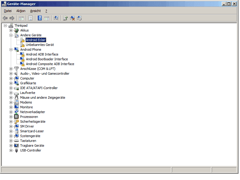

Hiho,
ich hab ein kleines Problem. Ich bekomm das Gerät "ADB Testing Interface" nicht angeboten bei den Google-Treibern. Im Anhang mal mein Gerätemanager.
Bin nach Walhallas Anleitung vorgegangen. Steck ich das PAD ein, wird sofort das "Eclair" eingebunden...
Hab Win7 Pro...

goemichel schrieb:
Hiho,
Hab Win7 Pro...
Du kannst doch im Gerätemanager den Treiber manuell installieren, "OnDroid" hat doch einen Treiber gepostet, den kannst du dann manuell auswählen, oder gehst so vor wie es "walhalla" geschrieben hatte, beides sollte gehen, ich habe den von "OnDroid" genommen.
War auch bei mir eine kleine Hürde...:winki:
Grüsse
CMONE
goemichel schrieb:
Hiho,
Hab Win7 Pro...
Wirf das Eclair raus. Dann (ohne Pad) installierst einfach als "Legacshardware" (oben auf Aktion gehen) manuell aus dem Google-USB-Verzeichnis bei der Auswahl den ersten oder zweiten Eintrag -> ADB Testing ...
Dann steckst dein Pad an und wenn er dich fragt (oder Du gehst auf Treiber aktualisieren), waehlst wieder aus dem Google-USB-Verzeichnis dies ADB aus.
Dann musst vielleicht das Pad nochmal abstecke - einstecke - vielleicht nochmal wiederholen ... irgendwann hast du dann das Pad als zweites Geraet (-> ADB Test...) im Geraetemanager. Also "Pad XY" wir als Name in deinem Geraetemanager NICHT erscheinen!!!
Wenn Du das hast und die ADB Shell startest, bekommst mit dem Befehl "diveces" eine Liste aller Geraete. Da steht dann eine lange Zahl - die ID deines Geraetes.
Wenn es nicht klappt, melde Dich einfach mal per PN!
Liebe Gruesse
Jens
Hab ich ja auch so gemacht - nur der Treiber für das "ADB Testing Interface" wird mir erst gar nicht angeboten! Es werden nur die im Screenie oben gezeigten angeboten.
Hab jetzt mal das Interface aus dem Link von OnDroid installiert. Komme aber heute nicht mehr dazu weiterzumachen...
