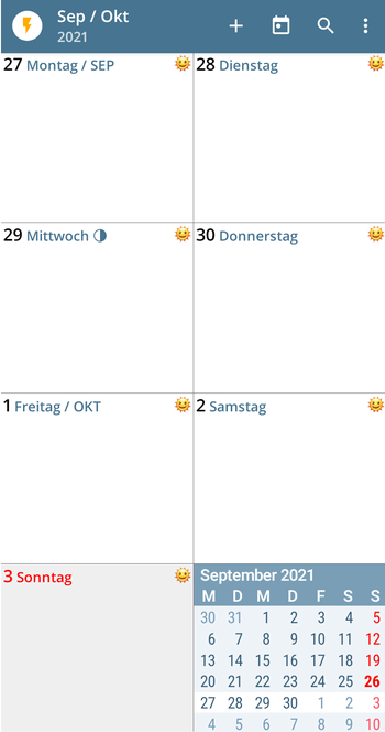

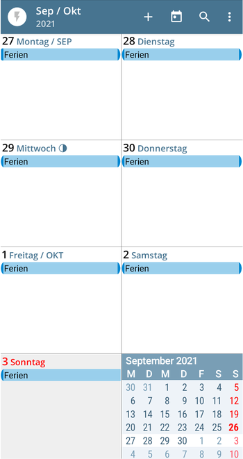

Hier mal ein Beispiel. Um sich Ferien von-bis einzutragen, wählt man normalerweise einen wiederholten, ganztägigen Kalendertermin. Der belegt dann aber an jedem Tag eine ganze Zeile und der Text "Ferien" wird auch noch jeden Tag wiederholt (Abbildung links).
Aber meist würde doch ein kleiner, netter Hinweis völlig genügen. Mit einer Eck-Info ist das möglich (Abbildung rechts):
Und so funktioniert es:
Zuerst in den Einstellungen die Eck-Info (ganz unten) wählen. Dann die Eck-info erst mal grundsätzlich aktivieren.
Anschliessend folgende Optionen einstellen:
- Modus: Termine/Schichten
- Kalender: dafür habe habe ich einen eigenen Kalender mit dem Titel "Eck-Info" erstellt.
- Länge. "1"
- Termin in der Übersicht verbergen: ja
Den Rest nach den eigenen Wünschen einstellen.
Als Text für den Termin kann man ein beliebiges Emoji auswählen. (Der Hintergrund der Emojis wird unabhängig von der Kalenderfarbe immer weiss dargestellt.)
Fertig!
