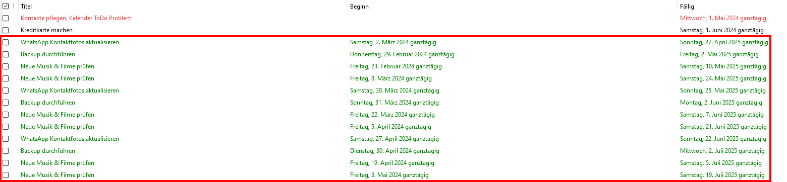

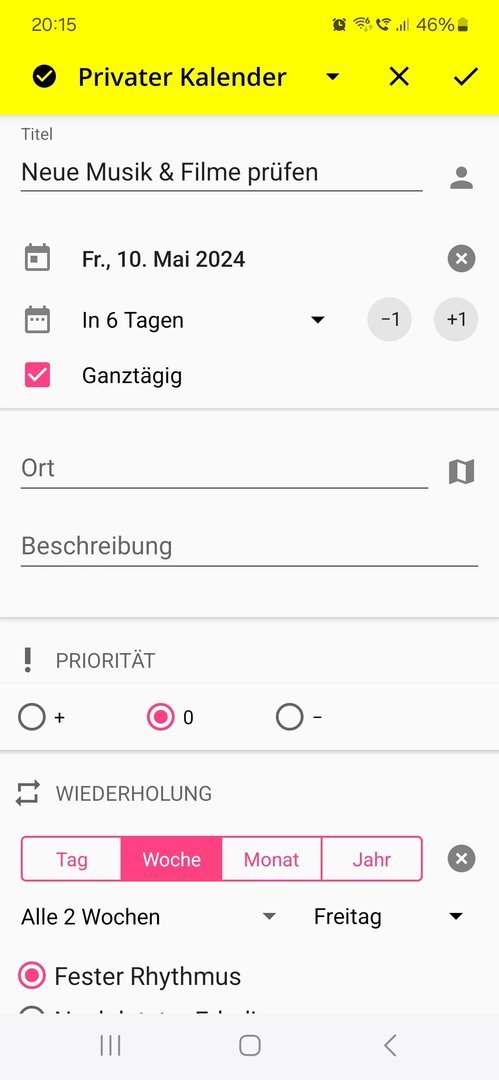

Wenn ich nun eine Aufgabe erstelle, die sich z.B. alle 2 Wochen am Freitag wiederholt und ich diese Aufgabe nach dem Erfüllen in aCalender+ abhake,
dann habe ich festgestellt, dass in Thunderbird die Einträge der wiederkehrenden Aufgabe mit unterschiedlichen Zeiten auftauchen (siehe Anhang).
Hätte hier auch gerne das Verhalten von aCalender+, dass nur ein Eintrag in der Aufgabenliste auftaucht.
Weiß jetzt leider nicht an welcher Stelle das Problem genau ist (also baikal, Thunderbird, aCalender+).
Hat da jemand eine Idee woran das liegen könnte?
