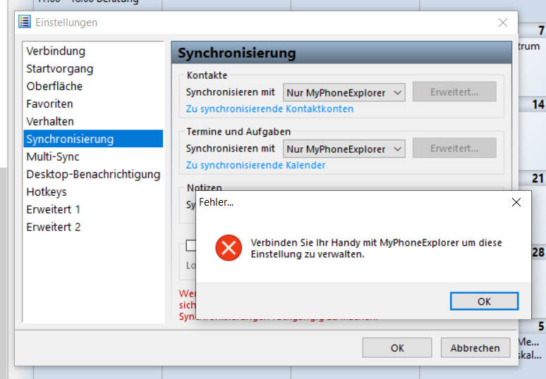

Danke, hab lange rumprobiert, das klappt trotzdem nicht. Auf beiden Handy sind die Kalender angelegt.
Wenn ich in MPE versuche, das Synchronisieren einzustellen, kommt das:
Das neue Gerät ist angeschlossen, ich kann auch darauf zugreifen, aber trotzdem kann ich die Sync-Einstellungen nicht ändern.
Andere Frage: weiß jemand, wie man die Kalender exportieren kann, um alte und neue Einträge zu vergleichen? MPE hat scheinbar keine Möglichkeit, Kalendereinträge nach Excel zu exportieren. Ich hab inzwischen einige Termine geändert/neu angelegt und möchte die identifizieren.
Das heisst, unten in der Statusleiste steht: "Handy verbunden: ..." ?
