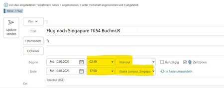

ich habe mit aCalendar+ ein Problem mit den Zeitzonen, oder ich stelle mich blöd an.
Meine Heimatzeitzone ist Thailand, in aCalendar+ als Indochina Zeitzone dargestellt. Meinen Microsoft Outlook Kalender synchronisiere ich via „My phone explorer“ mit meinem Samsung A54 auf dem aCalendar+ installiert ist.
Ich hätte gerne, das aCalendar+ mir die Termine so anzeigt, wie sie mir Outlook anzeigt.

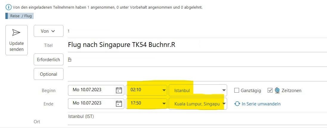

Ein Termin über mehrere Zeitzonen, hier ein Flug von Istanbul nach Singapur, wird mir folgendermaßen in Outlook dargestellt:

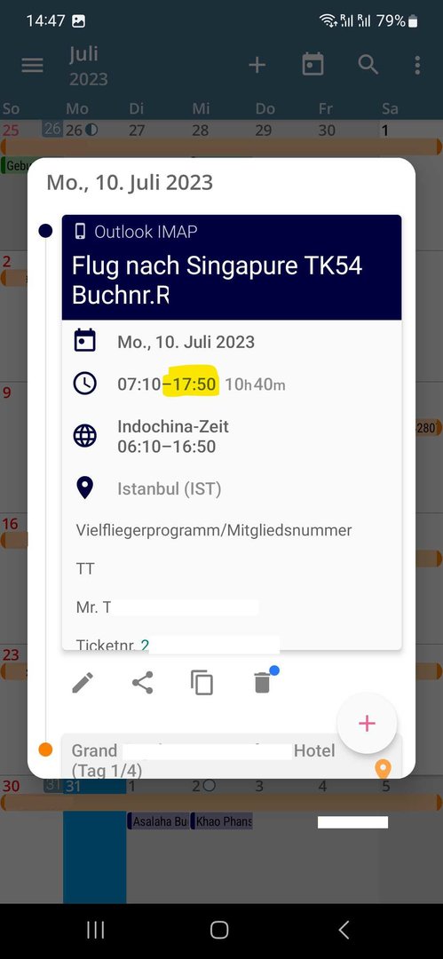

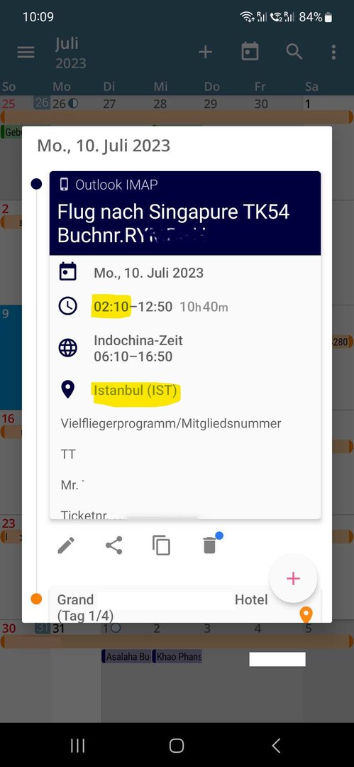

aCalendar+ zeigt mir (während sich das Telefon in der türkischen Zeitzone befindet) den Termin so an:
Die Abflugzeit ist, solange das Telefon sich in der türkischen Zeitzone befindet, korrekt. Die Ankunftszeit wird leider nicht entsprechend der Zeitzone des Zielortes angezeigt, sondern in der türkischen Zeitzone.
In Singapur angekommen zeigt aCalendar+ die Ankunftszeit 17:50 korrekt an da sich das Telefon in der Zeitzone Singapurs befindet. Die Abflugzeit ist leider auch an die Zeitzone des Telefons (Singapur) berechnet und nicht an die türkische.

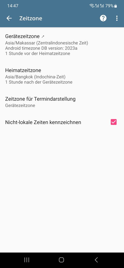

Hier meine Einstellungen der Zeitzone in aCalendar+:
