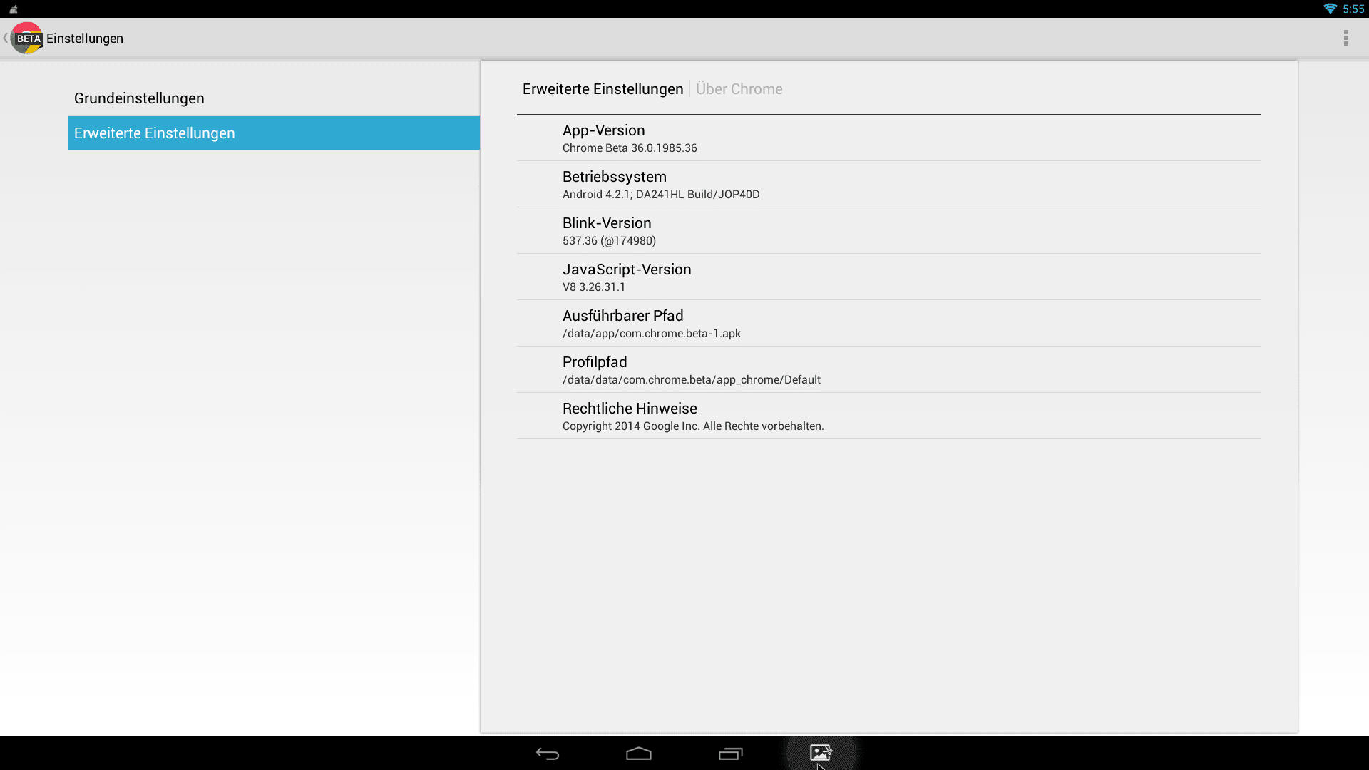

Ja, meiner war nach einspielen aller Acer Updates updatebar.
Oder einfach die Beta von Crome Browser aus dem Store nehmen, somit bekommst du jedes mal auch akutell dein Chrome Browser geupdetet . :rolleyes2:
