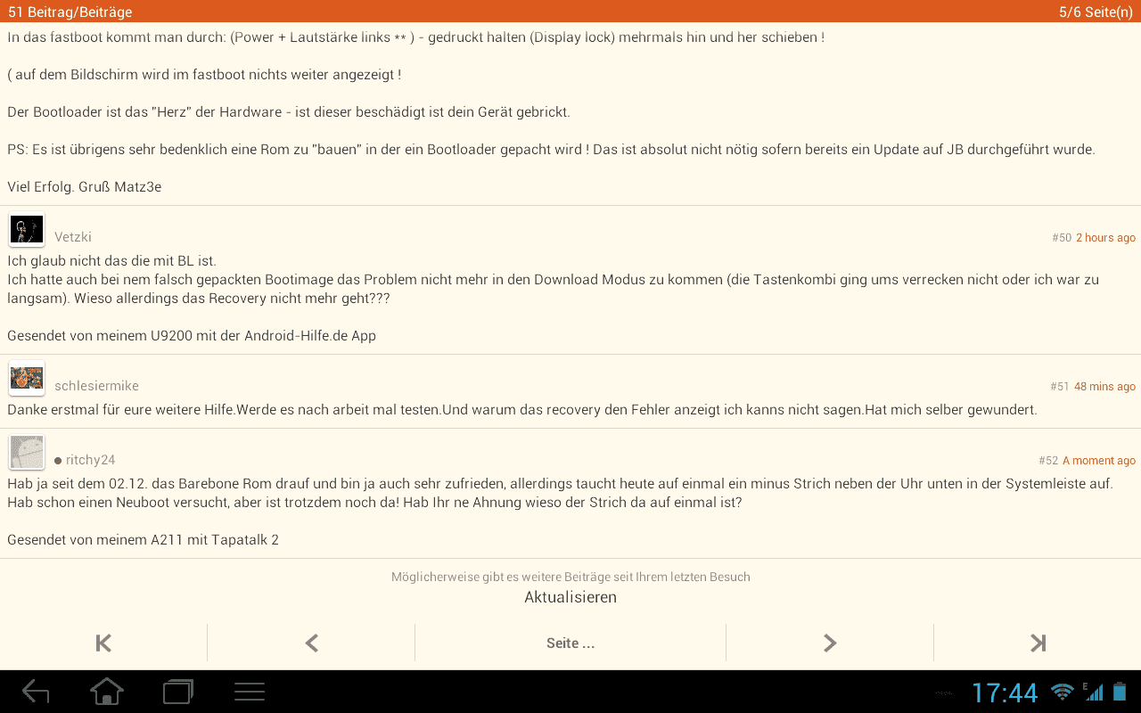

Hab ja seit dem 02.12. das Barebone Rom drauf und bin ja auch sehr zufrieden, allerdings taucht heute auf einmal ein minus Strich neben der Uhr unten in der Systemleiste auf. Hab schon einen Neuboot versucht, aber ist trotzdem noch da! Hab Ihr ne Ahnung wieso der Strich da auf einmal ist?
Gesendet von meinem A211 mit Tapatalk 2

Ich denke ich weis warum der strich da ist. Wenn du auf die Uhr gehst und deine Leiste hoch Fahrt, ist da event. die
Benachrichtigungen deaktiviert? Weil dann kommt der strich, bzw. das minus für "Benachrichtigung aus"
Gesendet von meinem A210 mit der Android-Hilfe.de App

Jep, es war die Benachrichtigung, danke!
