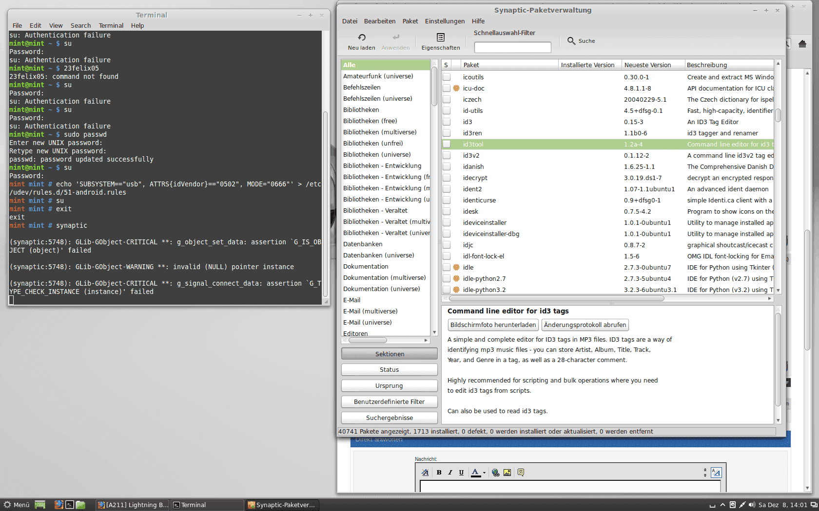

su: Authentication failure
das kommt trotzdem.ich hab das pw wie zur installation eingegeben.
oder soll ich nochmal neu installieren
Wieso dus bei sudo nicht eingeben musst ist mir jetzt ein bischen unklar, aber leg mit
sudo passwd root einfach ein neues fest (kann sein das Standartmäßig so eingerichtet ist)
Nicht neu installieren, ist mit sicherheit ein Schreibfehler. Hast du Zahlen drin die du über den Ziffernblock eingibst? Wenn ja schau mal ob "Num" aktiv ist

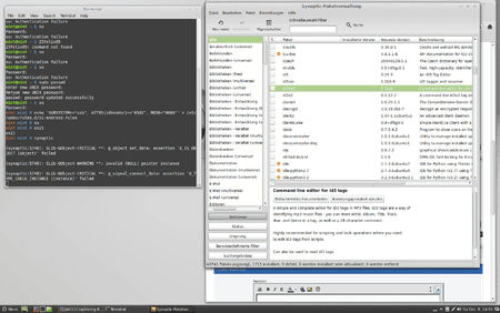

neues pw hab ich gemacht und dann stand das da siehe bild
  • Screenshot from 2012-12-08 13:43:51.png
Hat ja alles geklappt. Jetzt sollte in /etc/udev/rules.d/ die 51-....rules datei sein.
Einmal su hätte gereicht.
1x exit eingeben und synaptic
Dann von dort die ia32-libs installieren.
Oder du schaust vorher mal ob fastboot devices was erkennt.

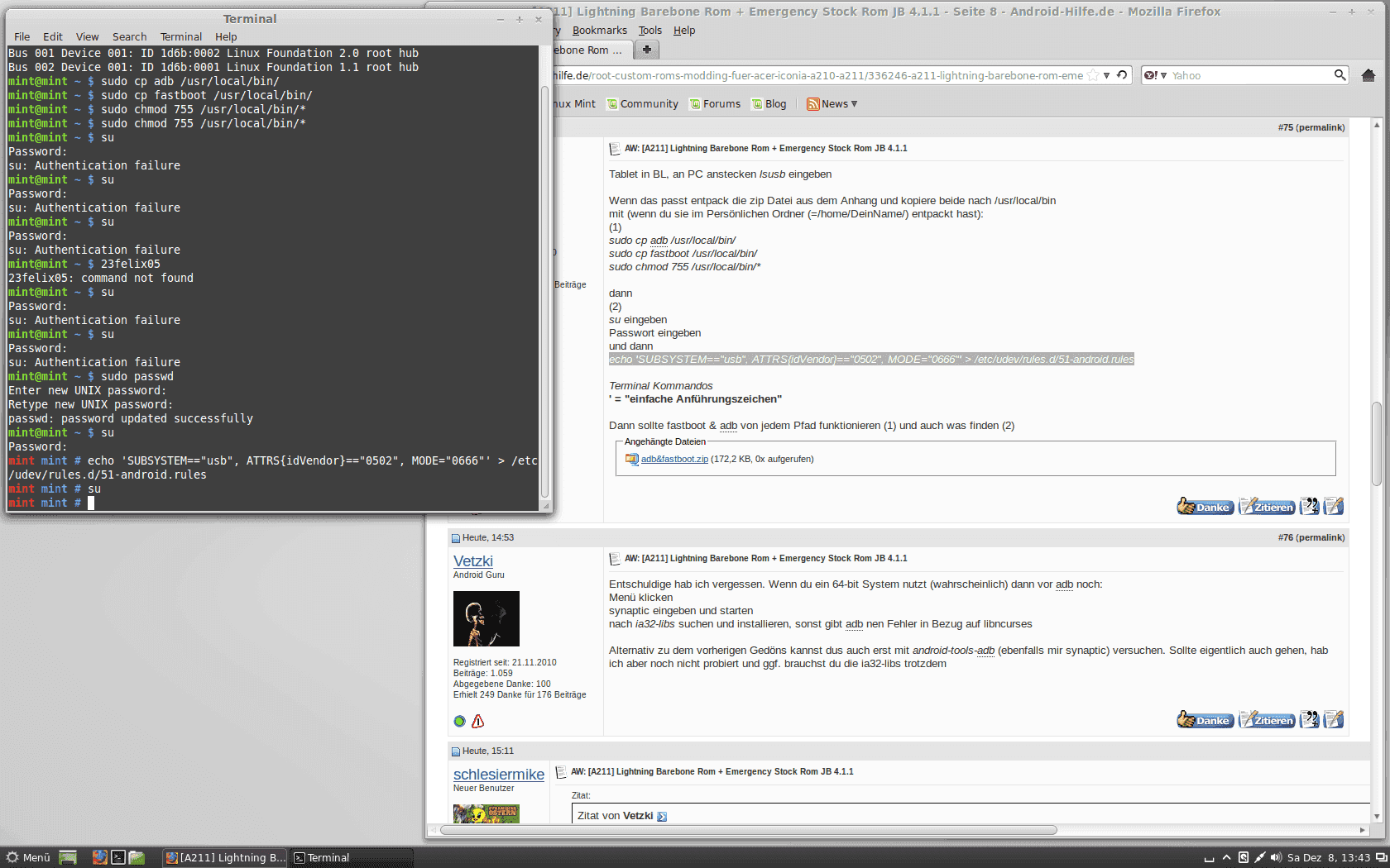

hab ich doch was falsch gemacht?
  • Screenshot from 2012-12-08 14:01:55.png
sorry alles ok.
bin verrutscht.er läd und installiert das paket
so alles installiert sagt er
Wieso? Sieht doch gut aus. Such mal in der leiste oben nach ia32-libs.
Ich weiß das sonst adb wegen libncurses meckert, aber evtl. benötigts fastboot nicht.
Wenn fastboot devices so schon was findet, passts auch.
btw gib mal fastboot im Terminal ein und schau obs kopieren und Rechte vergeben geklappt hat (bzw. wenn nicht ist /usr/local/bin nicht in der PATH Variable (=$PATH))
edit:
hat sich wohl dann erledigt

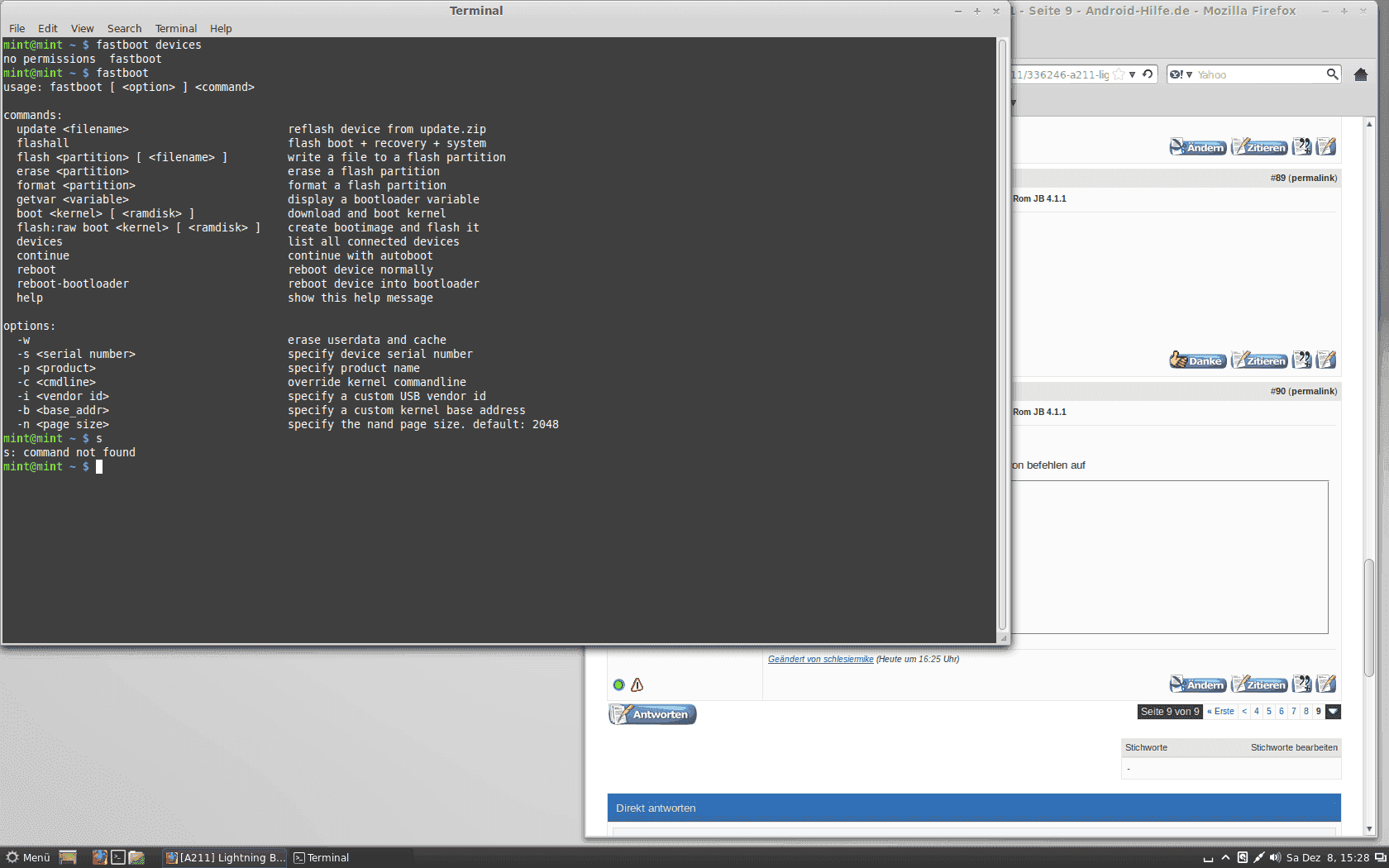

und wie gehts jetzt weiter.tab aus und neu booten oder?

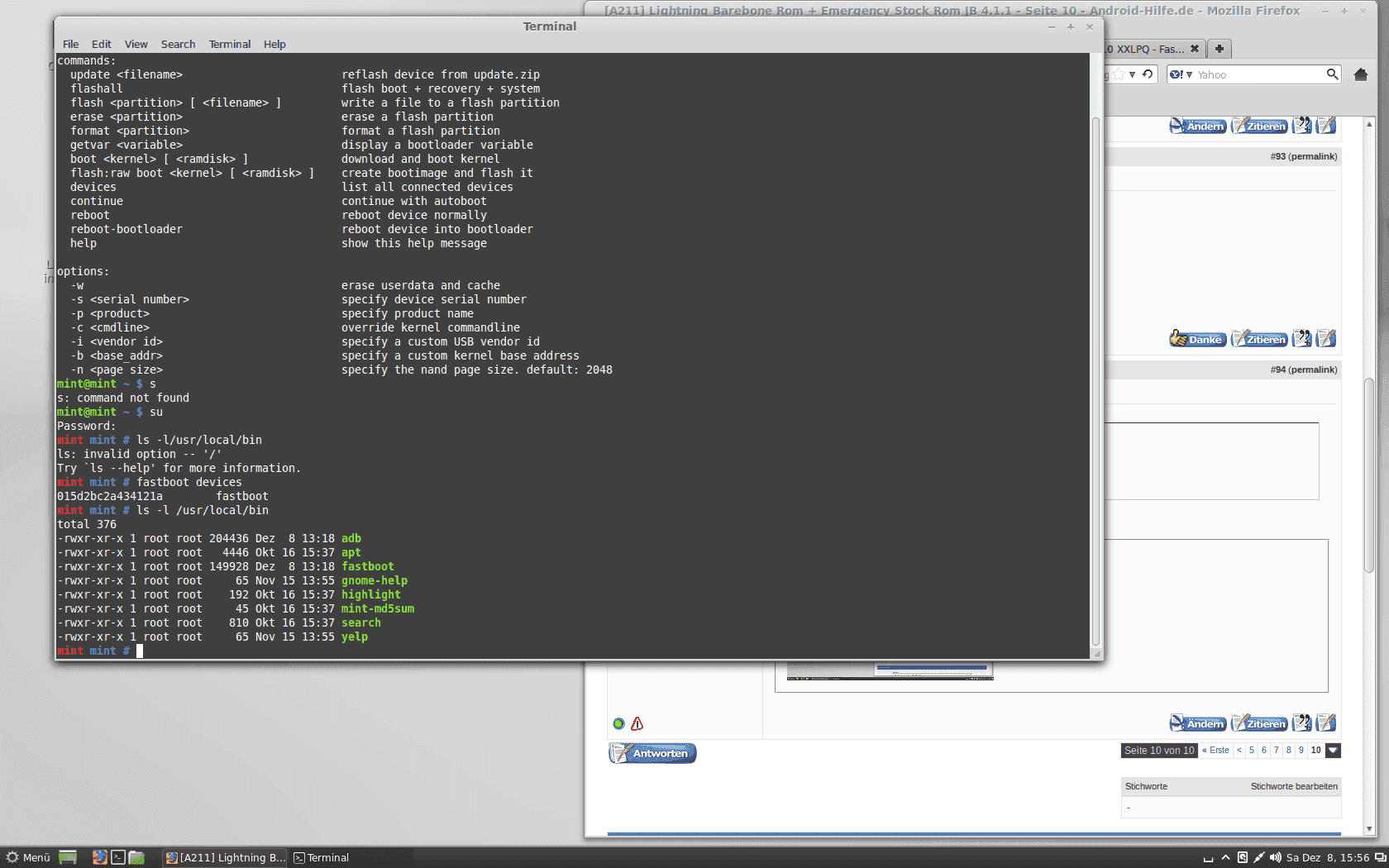

Warum was sagt den fastboot devices?
kommt das
und wenn ich nur fastboot eingebe geht eine liste von befehlen auf
  • Screenshot from 2012-12-08 15:28:58.png

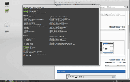

Kannst du mal nen Screenshot machen nachdem du ls -l /usr/local/bin eingegeben hast? Iwie ne komische Fehelrmeldung. Oder du probierst es mal als su (also vorher su & Passwort eingeben so das das # wieder im Terminal ist.
Das mit den Befehlen passt. Dann geht fastboot
Anhang anzeigen 147098was nun?
meinst du so soll das aussehen?
und das nach der eingabe von deinen befehlen

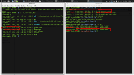

nach dem -l ein Leerzeichen.
Aber mach mal fastboot devices jetzt
Will sehen ob dann immer noch no permissions kommt.

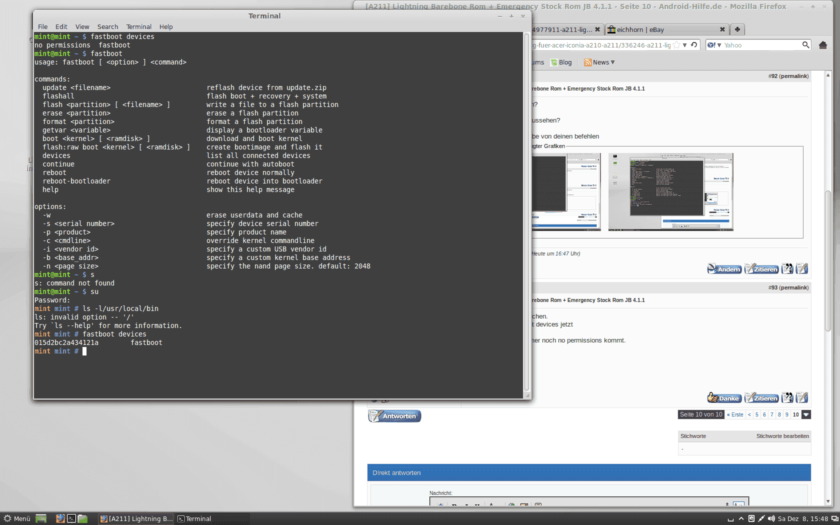

jetzt steht ne nummer davor
und nach der anderen eingabe

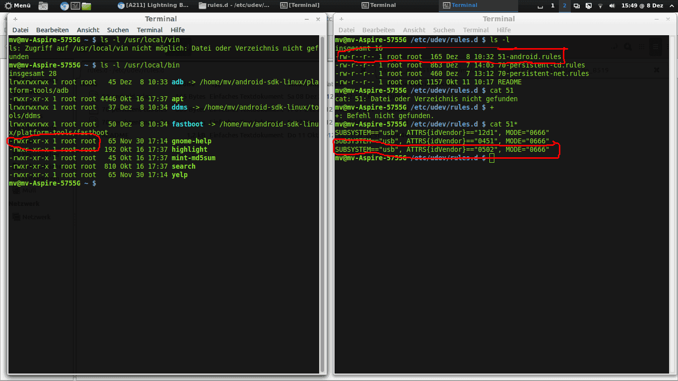

Sieht es bei dir so aus wie auf dem Bild?
Bzw. die rules Datei so (kannst du auch mit dem texteditor öffnen)?
EDIT:
Wenn die Nummer steht passt alles!!. Weiß jetzt nicht genau warum du die su rechte brauchst aber ist jetzt nicht so wichtig :)
sieht so aus

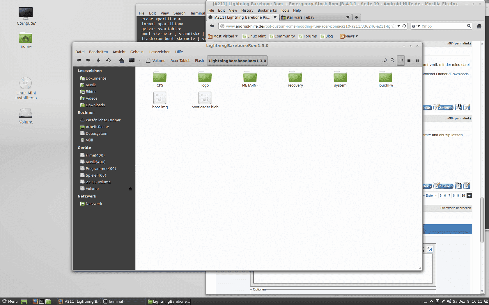

Jetzt nur noch das gewünschte Recovery Image runterladen, entpacken und (wenn als Download Ordner /Downloads gewählt wurde und dort entpackt)
cd Downloads
fastboot flash recovery recovery.img
kann ich die lightning barebone rom nehmen so wie sie ist oder brauch ich jetzt eine bestimmte.und als zip lassen oder entpacken?
ok ja entpacken.sorry
das ist der rom ordner.
wenn ich
eingebe sagt er error:cannot load recovery image.
ist aber die original entpackte rom
  • Screenshot from 2012-12-08 16:11:14.png
Da ist ja dann wieder das gleiche Recovery welches dir den Schlamassel brachte.
