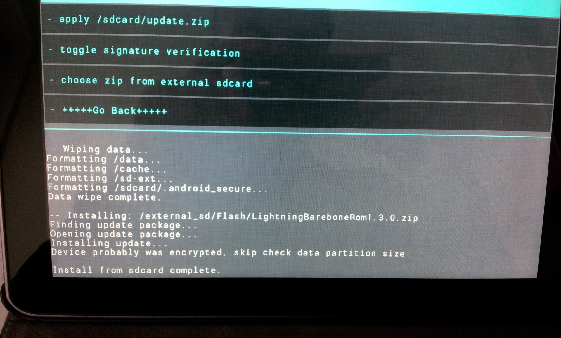

So und nun wollte ich die Rom von hier da ich ja jetzt 4.1.1 draufhabe flashen nur spielt mein CMW wohl nicht mit.
Er geht zwar auf aber macht kein fullwipe und wenn ich auf das rom zum installieren gehen will macht er nix.
geht nur auf update.zip.
da lässt er mich hin.Nur hab keine update.zip drauf und dadurch legt sich mein Androide hin und geht zurück ins cwm menü.

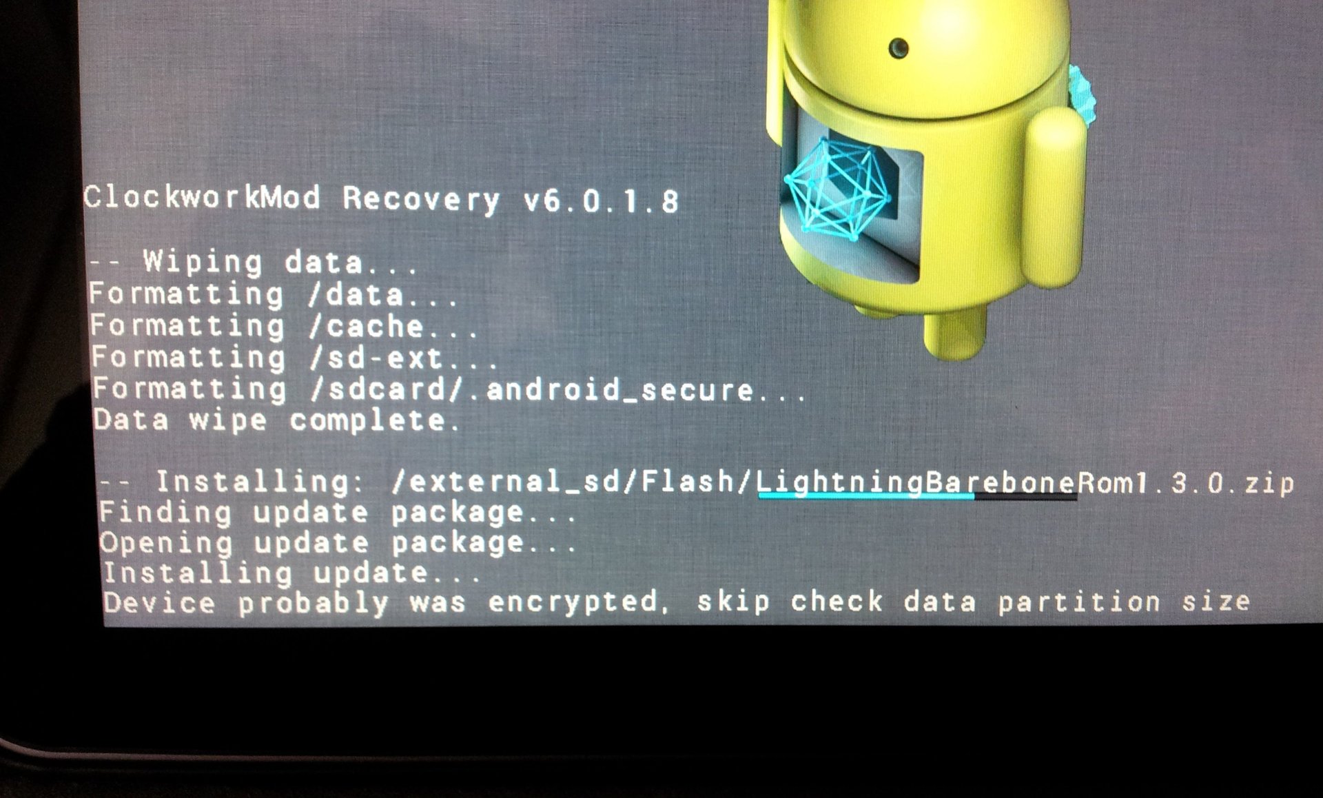

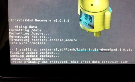

hab jetzt den wie in der beschreibung vom a210 genommen.

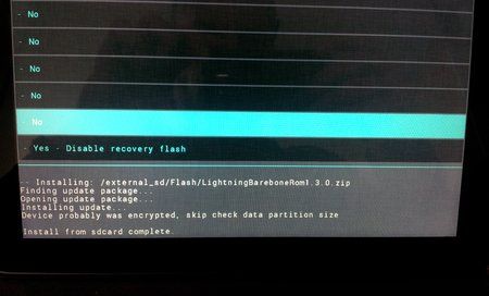

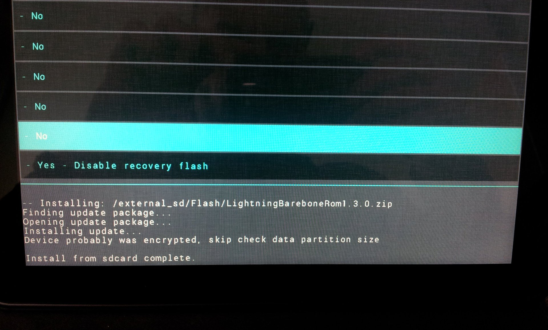

die rom hat er installiert.jetzt geh ich zurück um reboot zu machen und dann steht oben (rom may flash stock recovery on boot)und zur auswahl bei yes (Disable recovery flash)
ist das ok oder ne falsche meldung?
beim Flashen von der sd karte hat er gesagt (install from sdcard complete)

Ich würde vorerst mal No wählen (Yes macht aber auch nichts)
So an sich schauts ja gut aus.

du musst beide male (wenns 2 mal kommt) mit yes bestätigen... ansonsten ist das cwm recovery und der Root wieder weg...
