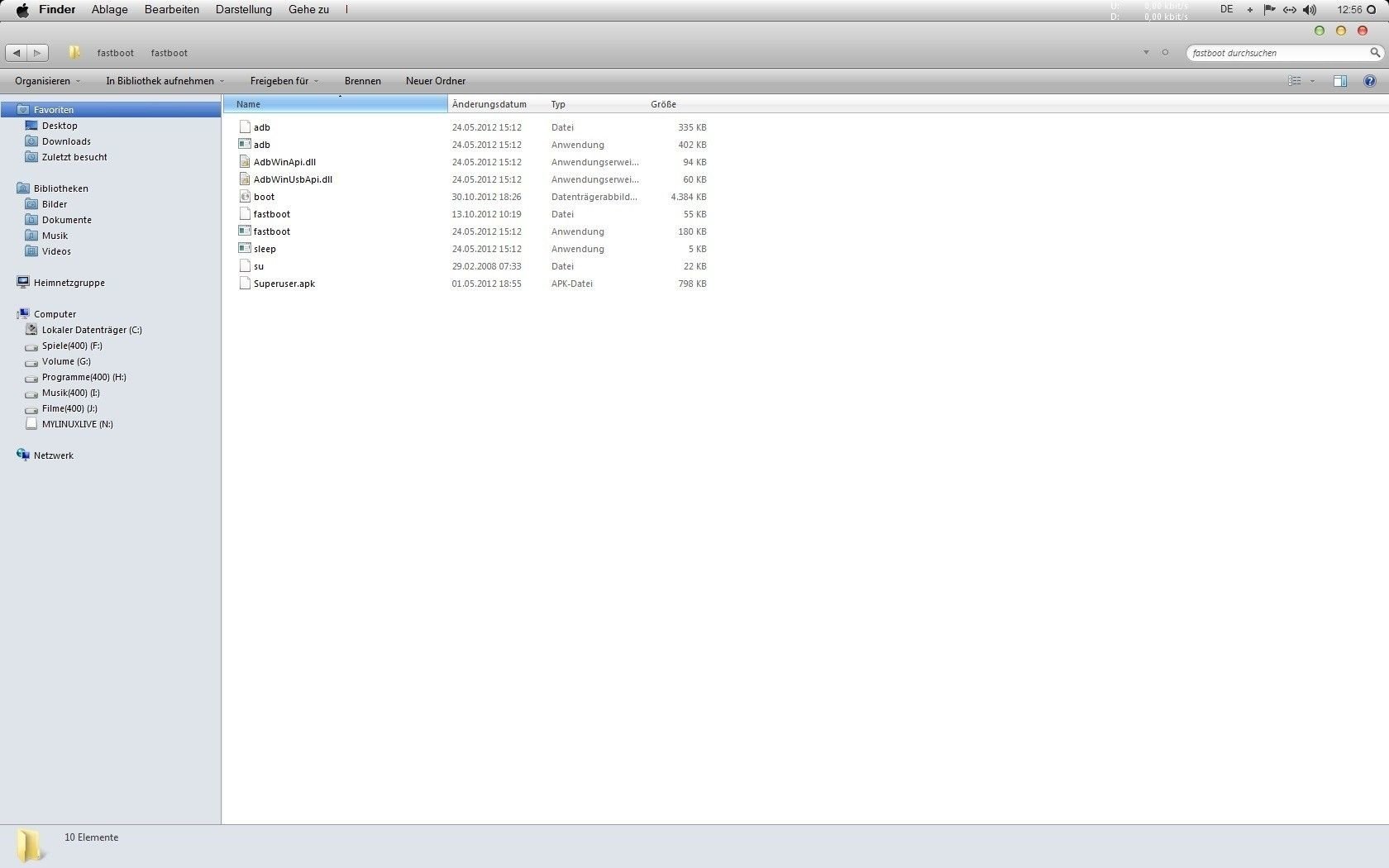

habe im fasboot ordner nur die dateien.
da ist kein recovery.img drin
oder gibts noch nen anderen?
Das passt schon so. Einfach fastboot flash recovery PFAD_ZUM_RECOVERY.img
Oder du fügst den platform-tools Pfad bei den Umgebungsvariablen (Systemsteuerung>Verwaltung??) hinzu. Dann kannst du von jedem Ordner die Programme aufrufen.
Gesendet von meinem A210 mit der Android-Hilfe.de App
Ähmm... dein Screen stammt von nem Mac... hast Du auch davon versucht, dein Iconia zu rooten ?
Bin mir jetzt nicht sicher, aber sind da die Befehle nicht etwas anders ?
Stimmt, in dem Fall würde ich android-sdk für MacOS (was bestimmt gemacht wurde) wählen :). Die Befehle sollten die gleichen sein.

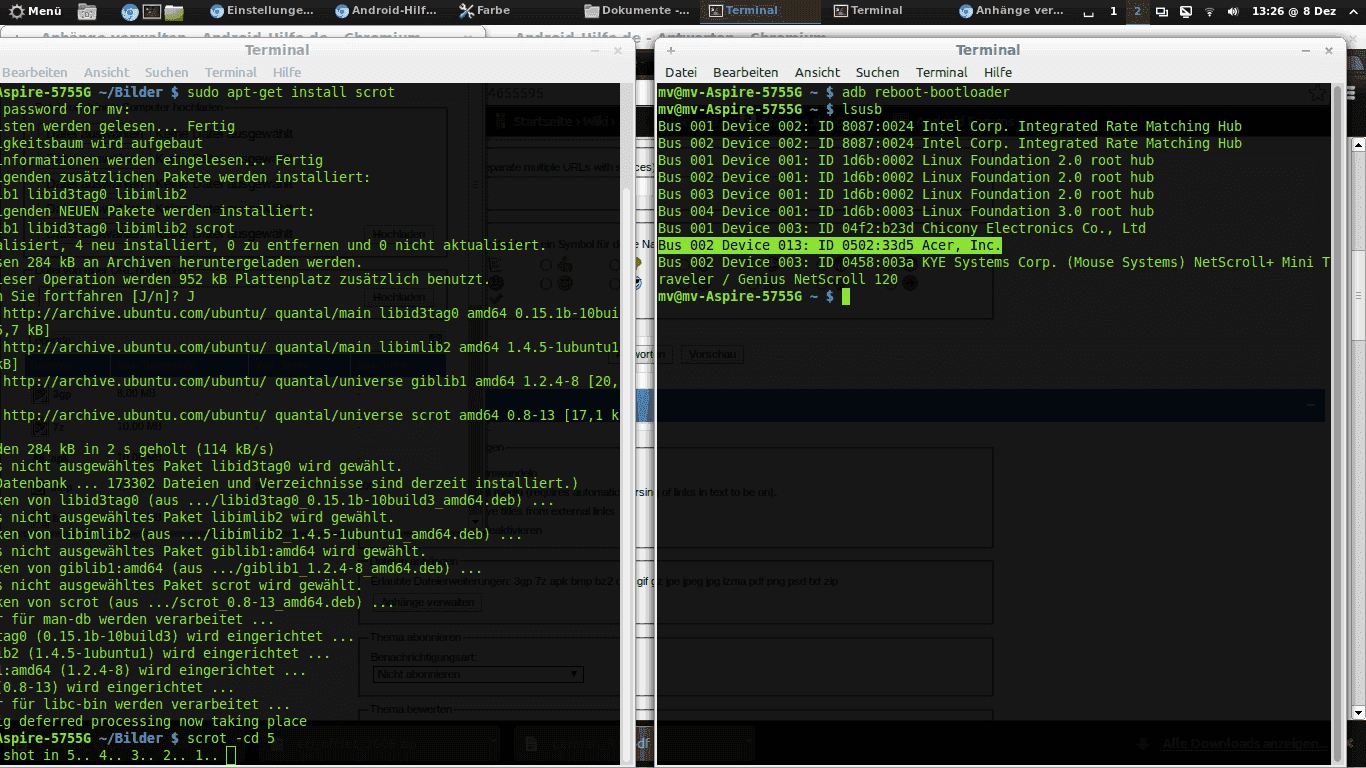

Tabelt im BL mal an den PC anstecken und lsusb eingeben.
Sollte sowas in der Art kommen (sonst hast du ein Problem)
attachment.php

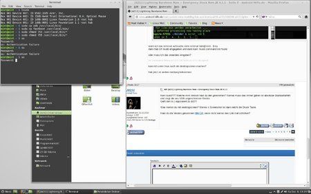

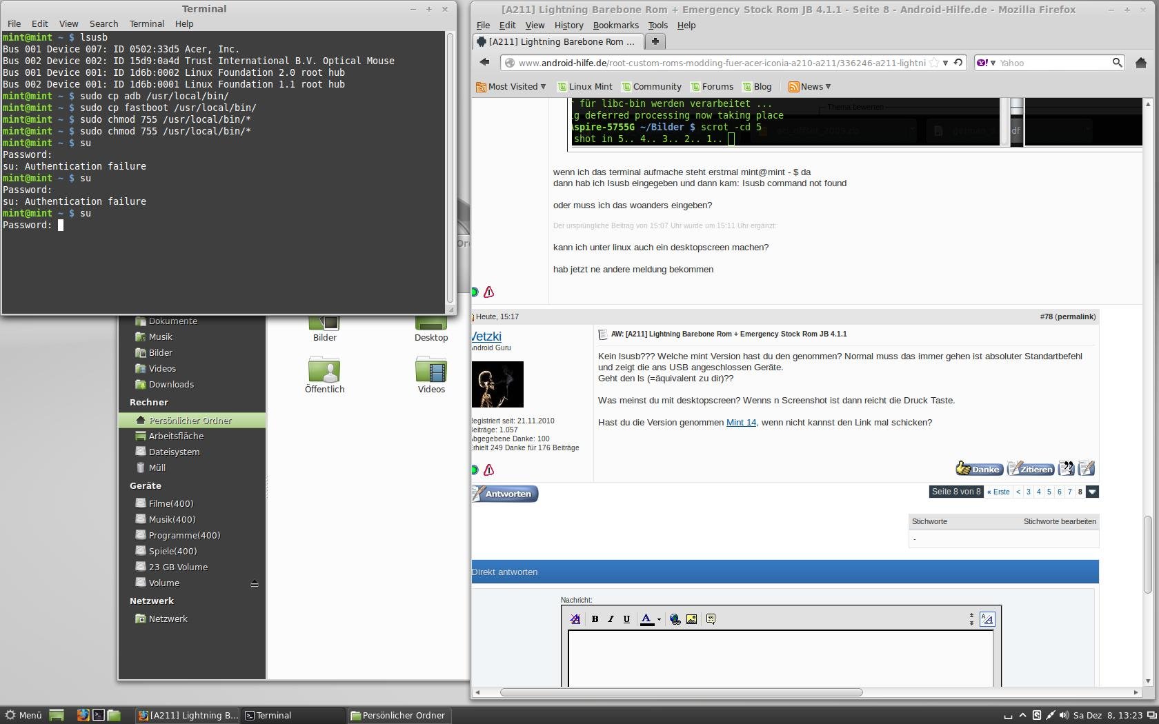

wenn ich das terminal aufmache steht erstmal mint@mint - $ da
dann hab ich Isusb eingegeben und dann kam: Isusb command not found
oder muss ich das woanders eingeben?
Der ursprüngliche Beitrag von 15:07 Uhr wurde um 15:11 Uhr ergänzt:
kann ich unter linux auch ein desktopscreen machen?
hab jetzt ne andere meldung bekommen
Kein lsusb??? Welche mint Version hast du den genommen? Normal muss das immer gehen ist absoluter Standartbefehl und zeigt die ans USB angeschlossen Geräte.
Geht den ls (=äquivalent zu dir)??
Was meinst du mit desktopscreen? Wenns n Screenshot ist dann reicht die Druck Taste.
Hast du die Version genommen Mint 14, wenn nicht kannst den Link mal schicken?
so ging erstmal und hat wie bei dir alles gefunden.
bin jetzt weiter gegangen und komm nur bis passwort.
da lässt er mir nix eintragen

Doch :), du siehst es nur nicht
Der ursprüngliche Beitrag von 14:34 Uhr wurde um 14:35 Uhr ergänzt:
Das Tablet wird auf alle Fälle im Bootloader noch gefunden von daher ist es auch noch zu retten
