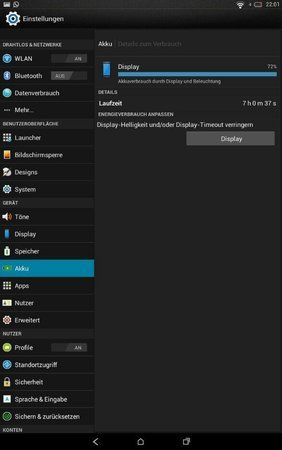

Wie ich finde sind das sehr gute Akkuwerte,wenn man bedenkt,dass ich auch Youtube benutzt habe und auch Minion Rush spielte(Hach,macht das Spiel einen heiden Spass ;P (Ja,ich bin Minions-Verrückt :D ))
Ps: Gibt es Plaene fuer ein Update auf CM10.2?
Gruss Ardian :)
