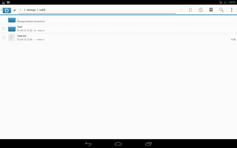

Ich habe versucht das Problem nachzuvollziehen, allerdings funktioniert bei mir ein NTFS-Formatierter USB-Stick am A211 mit CM10.1.

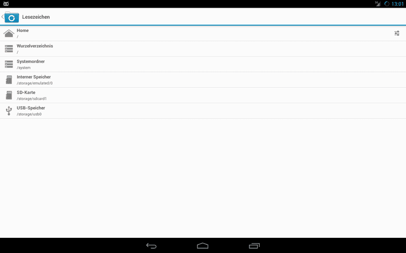

Wenn ich im CM 10.1 Dataimanager auf die Lesezeichen gehe:
attachment.php
und von dort auf USB-Speicher:
attachment.php
sehe ich den Inhalt meines USB-Sticks.

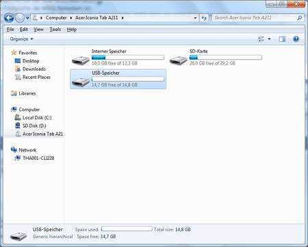

Und wenn das Tablet am Computer angestöpselt ist, kann ich auch auf das USB-Laufwerk zugreifen:
attachment.php

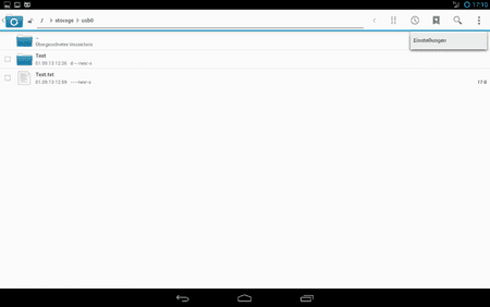

Zu den Berechtigungen:
Dazu im Datei-Manager auf das Menü-Symbol (die drei Punkte untereinander) tippen:
attachment.php
Im Menü den Punkt Einstellungen wählen. Dann kommen die Einstellungen:

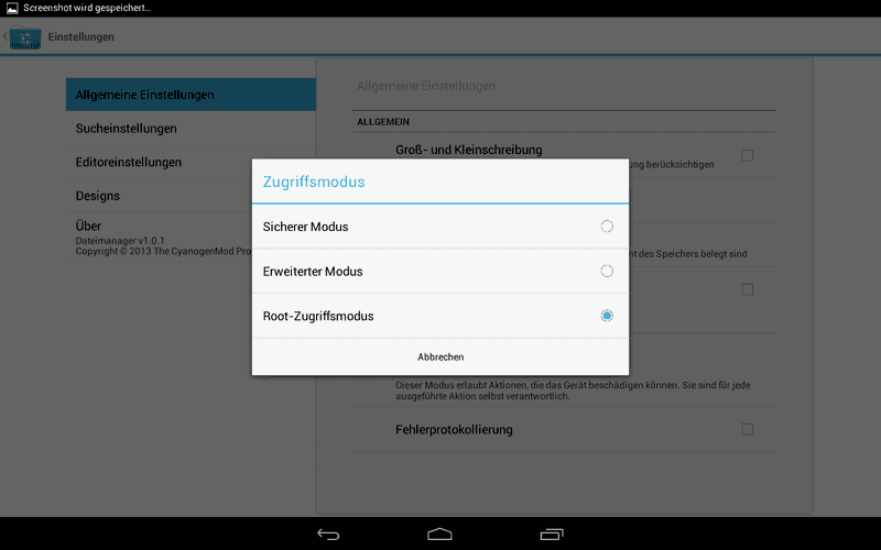

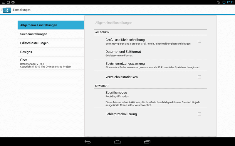

Dort den Punkt Zugriffsmodus wählen. Dann kommt ein Dialog:
attachment.php
Die auf Root-Zugriffsmodus stellen.
Dann sollte diese Meldung nicht mehr kommen.
MfG Uwe

Meinst du so ?
Rootzugriff habe ich nun aktiviert. Die Meldung ist nun weg, allerdings habe ich trotzdem keinen Zugriff darauf :what:
