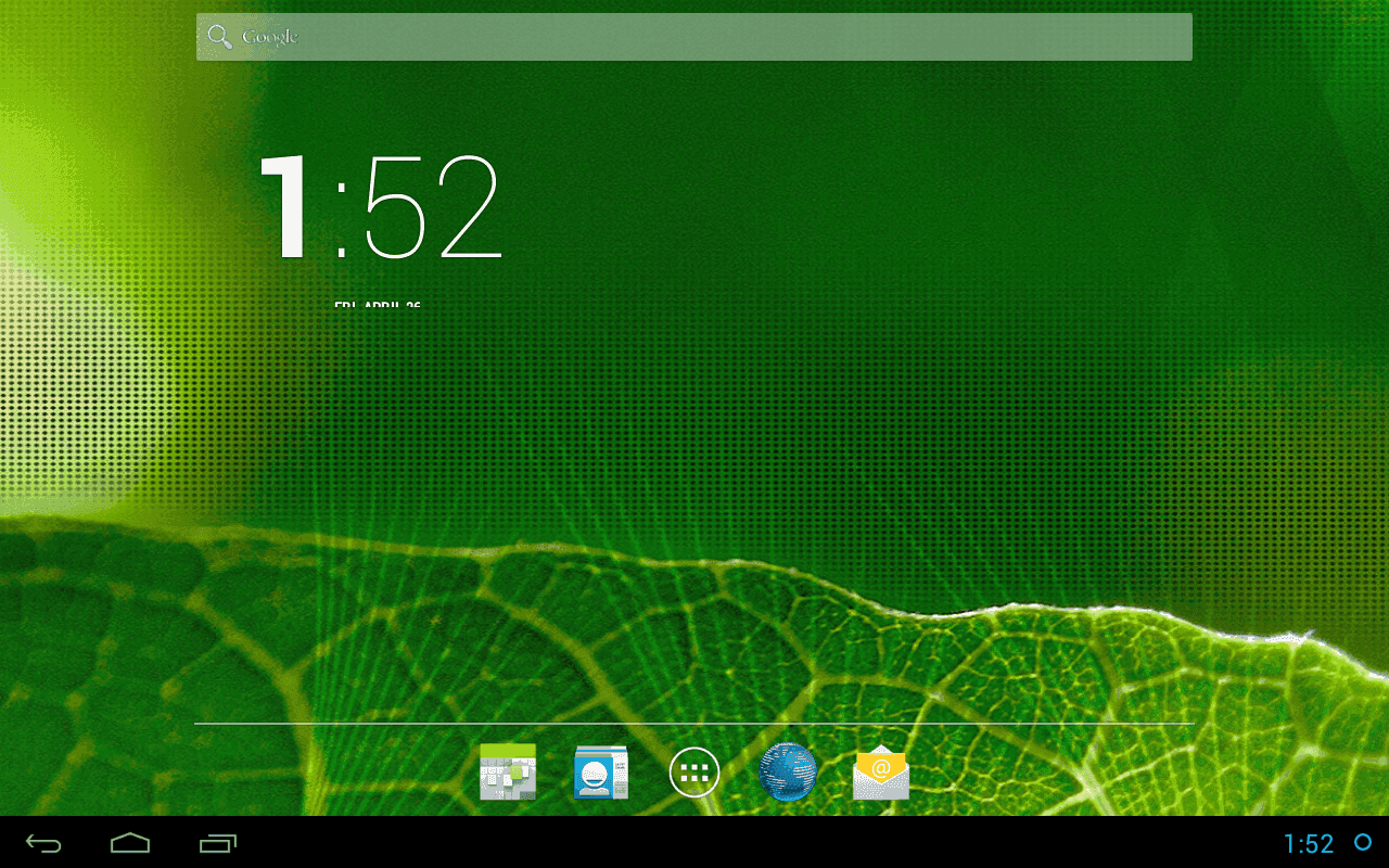

Nach Android 4.2 Standart hat das ROM kein Tablet-UI mehr:
196915d1371940721-a210-cm-10-1-android-4-2-2-milestone-1-cyanogenmod-rom-cyanogenmod-10-1-port-cmstart.png

bejonwe schrieb:
1. Eindruck: Cool endlich 4.2 mit Multi-User und allem drum und dran, allerdings stört es mich ein bisschen, das die Auflösung auf so niedrig eingestellt ist (ich probier mal ein bisschen rum damit) und, dass es nicht die Tabletansicht ist, ansonsten sehr schön!
Die Auflösung liegt bei 1280 * 800, es werden nur die falschen 'Layouts' benutzt. Das meint ich mit
  • Die Schriftgrösse ist unangemessen gross, man muss auf die kleinste mögliche Schrift stellen.
Ist eines der nächsten Dinge, um die ich mich kümmern werde...

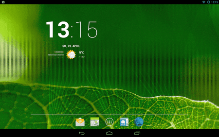

Ich hab ne Lösung gefunden, um das Layout zu korrigieren und die TabletUI zu aktivieren. Bin aber die Nacht weg, ich lade dann morgen so um 17:00Uhr den Patch hoch. Nur das Widget wird falsch dargestellt. (s. Anhang!)
bejonwe
Reaktionen: 197362

bejonwe schrieb:
Ich hab ne Lösung gefunden, um das Layout zu korrigieren und die TabletUI zu aktivieren....e
Sieht super aus. Ich würde aber gerne das ganze aus dem Build heraus schaffen können, denn sonst könnte es bis die Beta-Phase rum ist, öfter mal zu inkompatbilitäten kommen...
Grüsse Uwe
