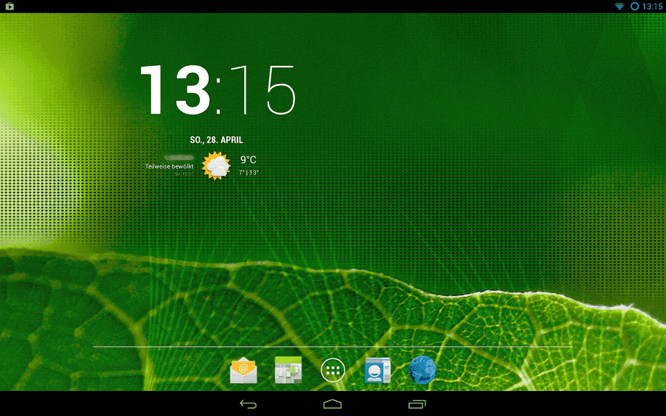

Update
Ich habe jetzt das Schriftgrössen Problem (dank Jonathans Hilfe) gelöst.
Dadurch hat sich auch das UI zu einem waagrechten UI geändert und die Höhe des Widgets stimmt auch.
attachment.php
Das TabletUI habe ich aus drei Gründen nicht eingebaut:
  • Es startet nicht nach einem Wipe Data.
  • Es kann nur nachträglich in den Build eingepatcht werden.
  • Falls ich doch einmal das CM zu einem OFFICAL machen wollte, müsste das TabletUI raus.
  • Ich kann mit dem momentanen Aussehen und UI gut leben.
  • Wer das TabletUI möchte, kann Jonathans Patch einspielen.
Grüsse Uwe

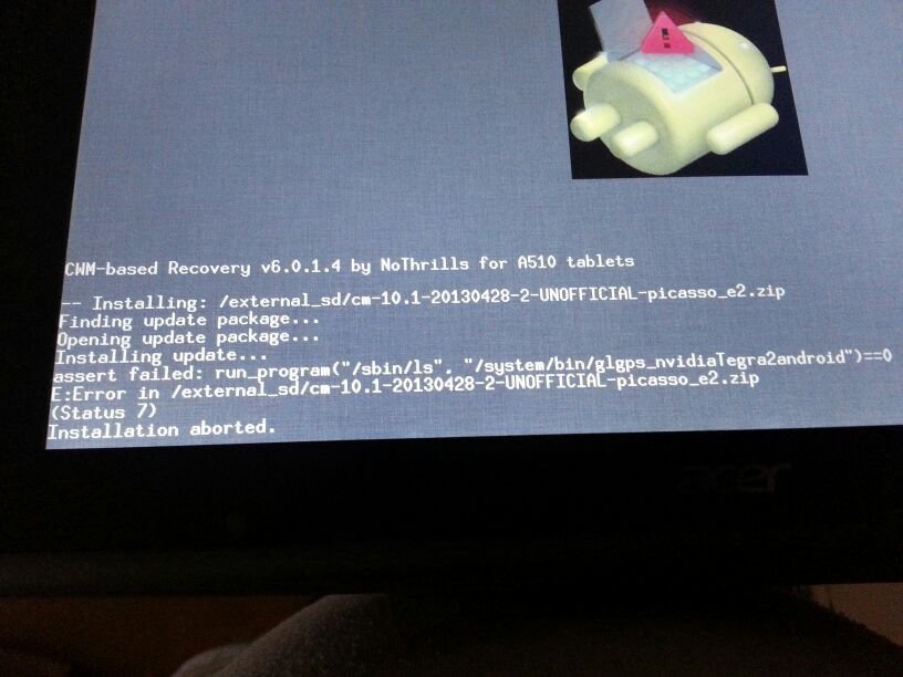

Bekomm diese meldung beim installieren
Gesendet von meinem GT-N7100 mit der Android-Hilfe.de App
Was für ein Rom war vorher drauf?
Grüsse Uwe
