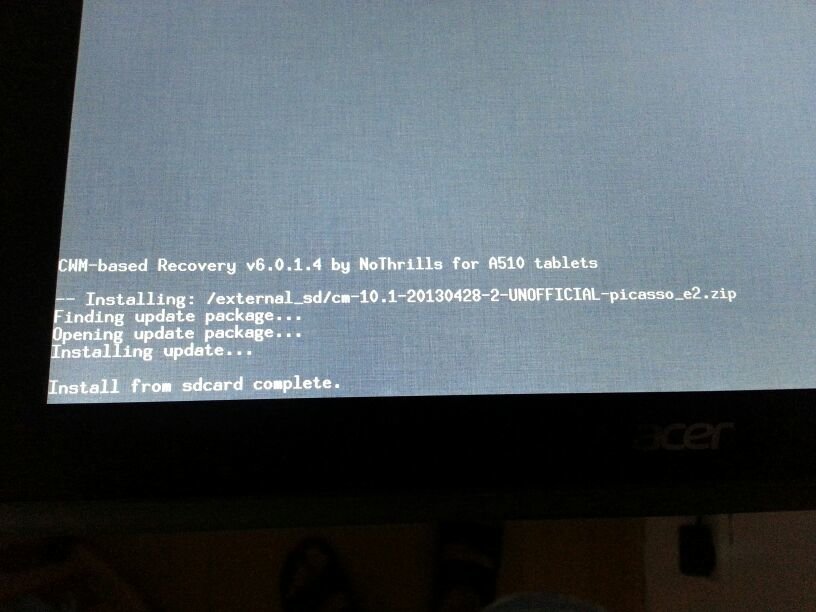

u.k-f schrieb:
Was für ein Rom war vorher drauf?
Grüsse Uwe
James rom...
Hab aber full wipe samt internal storage durchgeführt.
Gesendet von meinem GT-N7100 mit der Android-Hilfe.de App
Das könnte das Problem sein.
Ich liefere die Copyright geschützten Datein von Acer nicht mit aus, sondern übernehme die von der vorherigen Installation.
Da wird wohl die Datei glgps_nvidiaTegra2android gelöscht worden sein (und die restlichen 94 von den 95 wohl auch...).
Dann einfach noch mal das JamesROM4.1 (Oder LB-ROM oder AcerStock) drauf installieren und ohne zwischendrin zu starten das cm-ROM drauf.
Ausser wipedata muss/darf nichts von der vorherigen Installation gelöscht werden.
Grüsse Uwe
Sodala...
Zweiter download nun klappts!!! :)
Glaub eher war korrupter download!
Edit:
Komando zurück
Wenn ich über james rom drùber bügle làsst er mich installieren
Aber nach full wipe mit format system/cache/data usw bricht instalation ab!
Komisch...
Edit 2 : passt hab deinen post zu spät gelesen!!!
Danke
Lg manu

Du darfs KEINEN FULLWIPE mit /system machen!
Ich benötige teilweise die Inhalte von /system!!!
Siehe mein Post 62!
Grüsse Uwe
EDIT:
Super, dann passt es ja...
Grüsse Uwe
