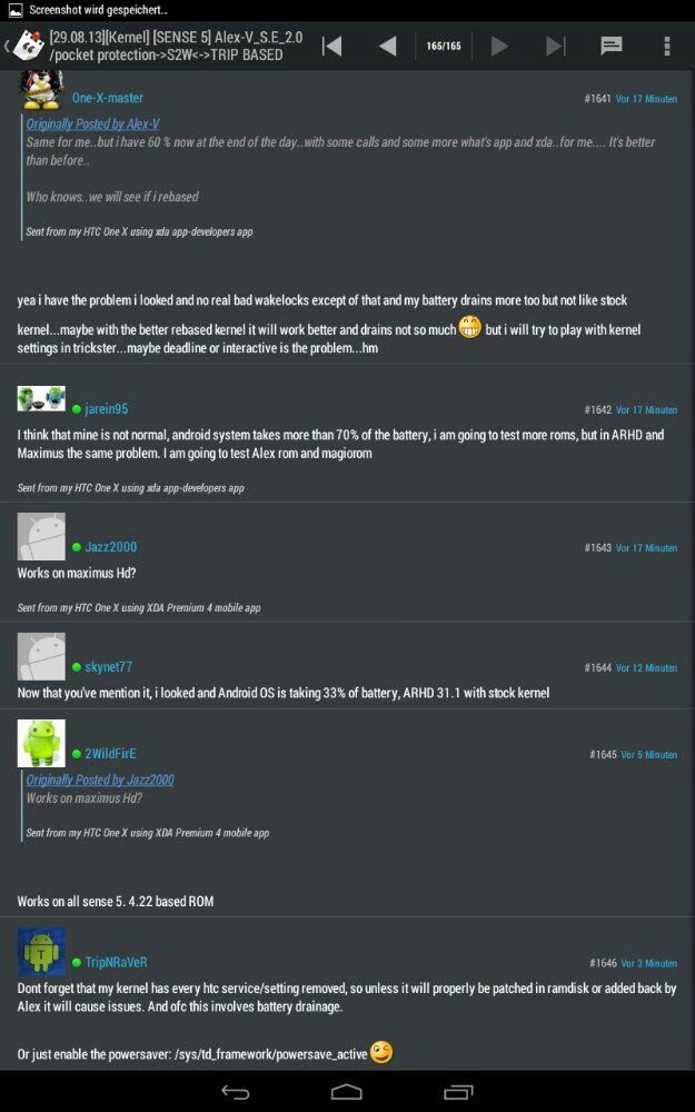

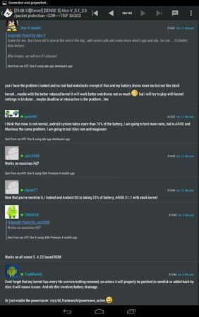

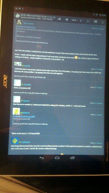

Hab ein Problemchen entdeckt... In manchen Apps/auf dem Homescreen wird ein komisches Layout angezeigt... Ich sehe meist einen schwarzen Balken,aber auf Screenshots bleibt er weg,das heist auf Screenshots wird er nicht angezeigt... Hier mal ein Bild das ich gemacht habe,mit einem Handy.
Und hier ein Screenshot, worauf nichts gesehen wird...(Vergl. Smiley unten...)
Was nervt: Man muss versetzt klicken,damit man das erwischt,was man will.... Das ist aber mein einziges Problem,sonst ist alles Supi:)
