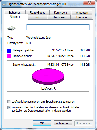

Kannst Du den Stick mal im PC anstecken und im Fenster 'Computer' einen Rechts-Klick auf den Stick machen und im Kontext-Menü auf Eigenschaften klicken. Dann kommt ein Dialog:
attachment.php
Und dann prüfen, was unter Dateisystem angegeben wird.
Unterstützt werden nur die Datei-Systeme NTFS und FAT32.
MfG Uwe
