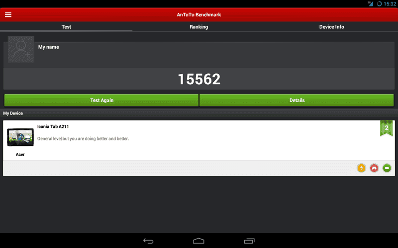

Das Problem mit dem GSM/UMTS Modul sollte gefixt sein.
Daher steht für das A211 eine neue Datei zum download bereit.
Hier noch ein ein Screenshot von einem Performance Test mit Antutu Version 4:
attachment.php
MfG Uwe
