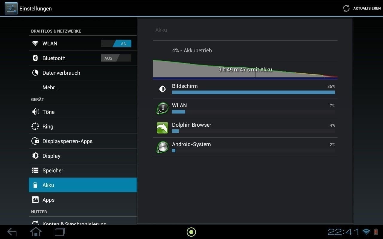

Hier mal das Fazit der Nutzung der letzten 4 Tage. Knapp 10 Std. Laufzeit bei 4% Restkapazität des Akkus.
Displayhelligkeit auf Minimum, hauptsächlich Internetsurfing, aber auch bestimmt ca. 2 Std. Videostreaming auf mein TV.

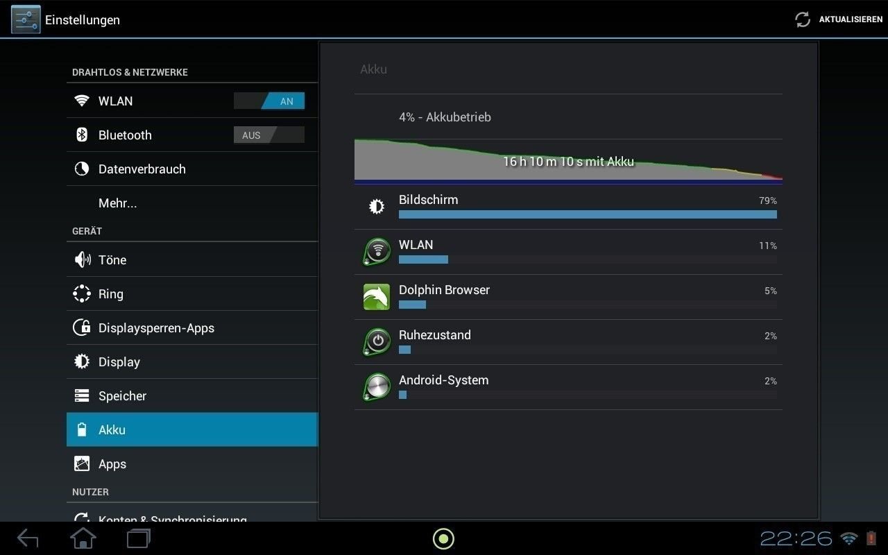

Nochmal eine Statistik von mir, Einstellungen wie gehabt, Helligkeit auf Minimum, zu 90% im Internet gesurft. Schaut selbst:

Interessant wäre hier mal die reine Displaylaufzeit.

So wie ich es nutze ist die Zeit fast Displaylaufzeit da ich es wenn eingeschaltet kaum bei Seite lege. Zumindest momentan noch ;)
Das deckt sich auch mit Blade's Aussage, 3 Tage à 5 Std sind ja dann auch schon 15 Std.
