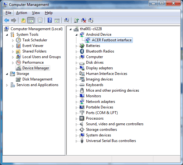

Ebenso sollte man es im 'Geräte-Manager' des Computers angezeigt werden:

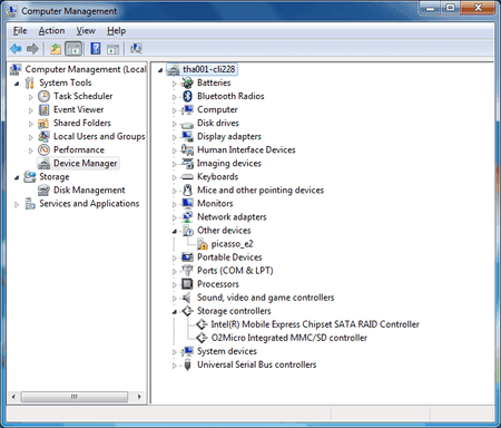

Wenn es im Geräte-Manager dagegen so angezeigt wird, ist der Acer USB Treiber nicht richtig installiert.
attachment.php

Wenn ich das Tablet im "Fastboot Modus" starte, wird es mit "fastboot devices" erkannt. im "Geräte-Manager" wird es dann auch als "ACER Fastboot interface" erkannt.

Wird das Gerät auch als 'Anderes Gerät' (Weiß nicht genau, wie es auf Deutsch heißt, vielleicht auch 'Unbekanntes Gerät') mit gelbem Fragezeichen anzeigt? (Siehe den zweiten Screenshot in Post 10).
Dann würde die Neuinstallation des Acer-Treibers wohl helfen.

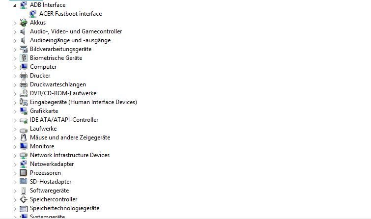

Am Tablet tut sich jetzt nichts mehr, jedoch wird das Tablet am PC unter ADB Interface als ACER Fastboot interface erkannt.

Habe es jetzt per CMD geschafft, das CWM-based Recovery zu booten. Scheint ein Anfang zu sein ...
