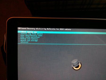

CWM Recovery für Jelly Bean (4.1.1) / A210 (A211 möglicherweise auch, k.a.).
Mit fastboot flashen (Bootloader muss entsperrt sein)
Im Anhang ist auch das Stock Recovery (SOS_org_recovery.img.zip) der ww_Version
Allen Dank an Teasy der es überabeitet hat und dadurch alles gehen sollte.
Download im Anhang oder
Post#30
CWM im Anhang mit anderer fstab (ohne /flexrom Partition -> n.V. bei jb)
Backup geht auch die interne als auch externe sd :).
Welches genommen wird müsst ihr selbst wissen, bei Teasy's ist noch die Flexrom Partitione in fstab enthalten welche es bei JB nicht mehr gibt. Ob das Probleme machen kann, ????.
Die im Anhang ist das selbe recovery ohne /flexrom.

Super das ging schnell :thumbup:
Kannst du noch bisschen was dazu schreiben (mit/ ohne Touch) noch irgendwelche Bug´s?
Grüße Matz3e
Ich bau nachher nochmal ein richtiges Tool, zum flashen von euren Kernels und zurück auf Stock.
Danke fürs CWM :)
Mit Touch, ich hab noch nicht viel getestet, hab zur Zeit auch keine sd karte übrig.
Das Stock Recovery wird nicht wieder drübergeflasht.
Install zip from sdcard müsste problemlos gehen.
Sobald ich mehr weiß aktualisiere ich den 1. Post.
Edith sagt install zip from sdcard geht, hat grad die SuperSU0.98 (xda) installiert und damit das Ding gerootet. (Also die su binary & superuser.apk "installiert")
