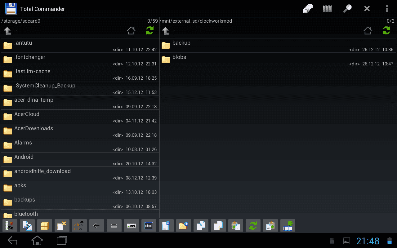

Ne cwm backup is n komplettes Backup. /system, /data, boot.img & recovery.img (daher auch die Größe)

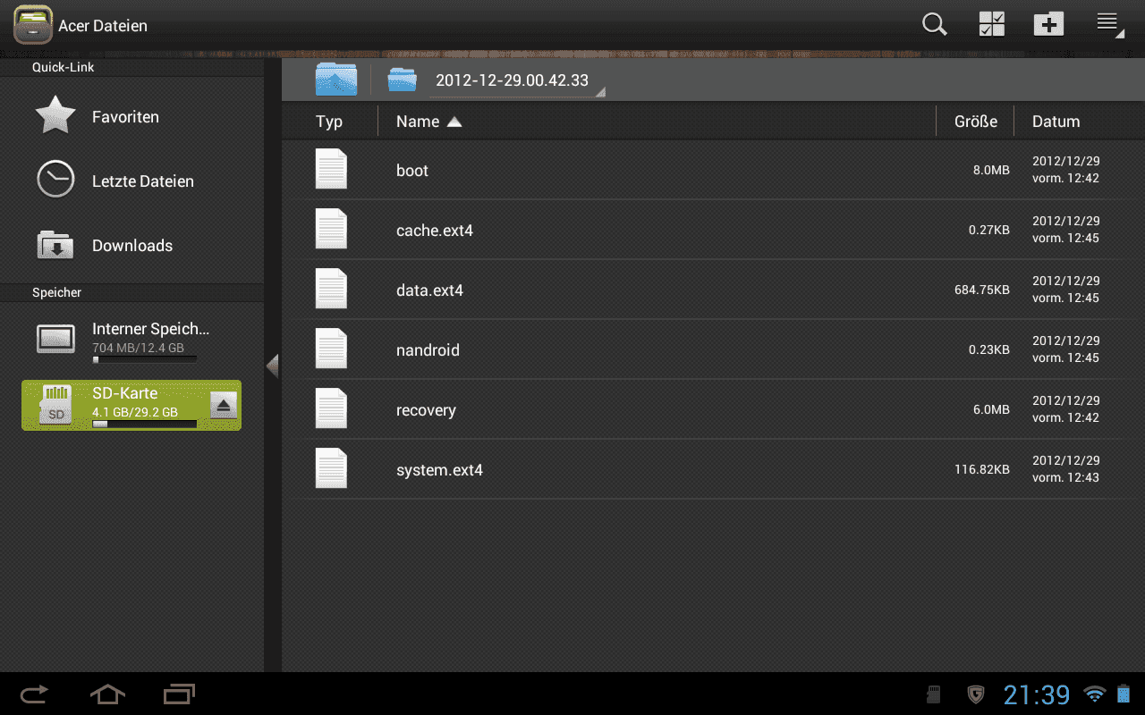

Wenn ich aber mein backup ansehe, sind es nur ca.14mb

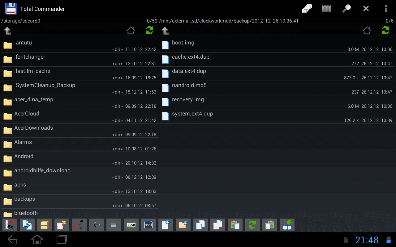

Bei mir siehts so aus (Recovery #1):
attachment.php
attachment.php
In dem blobs Ordner sind die restlichen Daten. Schau am besten mit nem vernüftigen Dateimanager

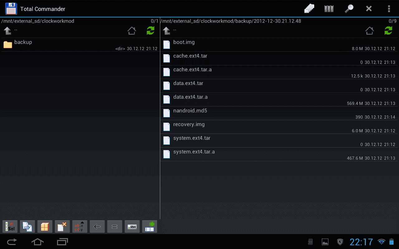

Ich mag das tar format lieber (unter advanced umstellen)

Ich hab jetzt nochmal eins gemacht,als tar
