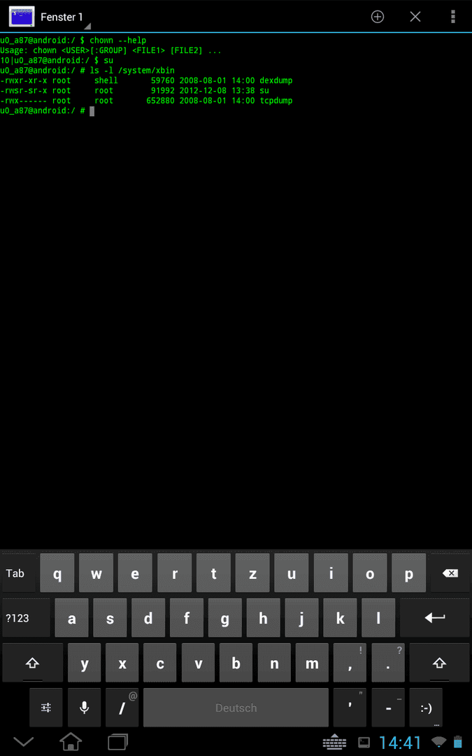

Steffleo-eu schrieb:
da kommt ne lange lieste vorne steht immer
-rwxr-xr-x root shell
und dann ne nr datum uhrzeit dann noch was zb DxDrmServerl PC
Gib mal (in dem /system/bin Ordner)
chown 0:0 ./su und dann
chmod 06755 ./su ein
-rwxr-xr-x ist dann -rwsr-sr-x
attachment.php
steht bei
chown 0:0 ./su folgendes
unable to chown ./su: read-only file system
und bei
chmod 06755 ./su
das selbe
rw mounten (adb remount nicht in der shell)
oder
mount -wo remount /system /system
in der shell
aslo das -rwsr-sr-x root root280532 2008-02-29 02:33 su

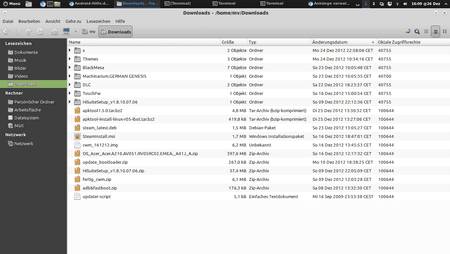

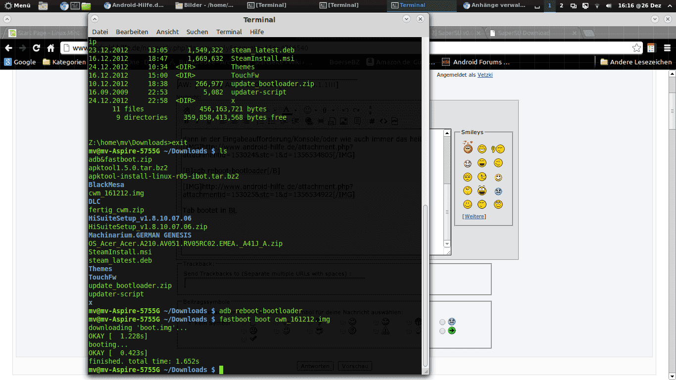

Ich hab mal Screenshots gemacht vll. wirds dann deutlicher (ich verwende aber einen Linux PC, sorry windows hab ich nicht)
Entpackt hab ichs beispielsweise in dem Ordner Downloads
attachment.php

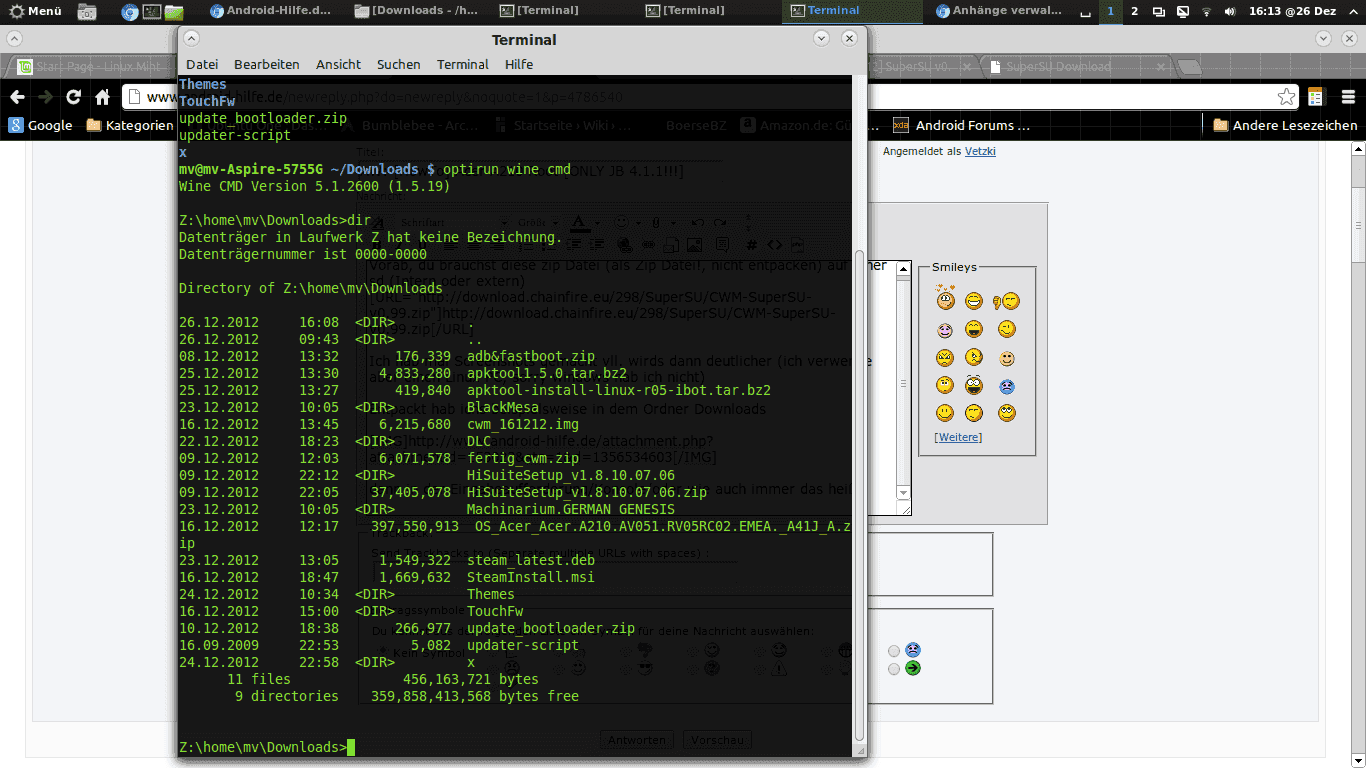

dann in der Eingabeaufforderung/Konsole/oder wie auch immer das heißt
attachment.php

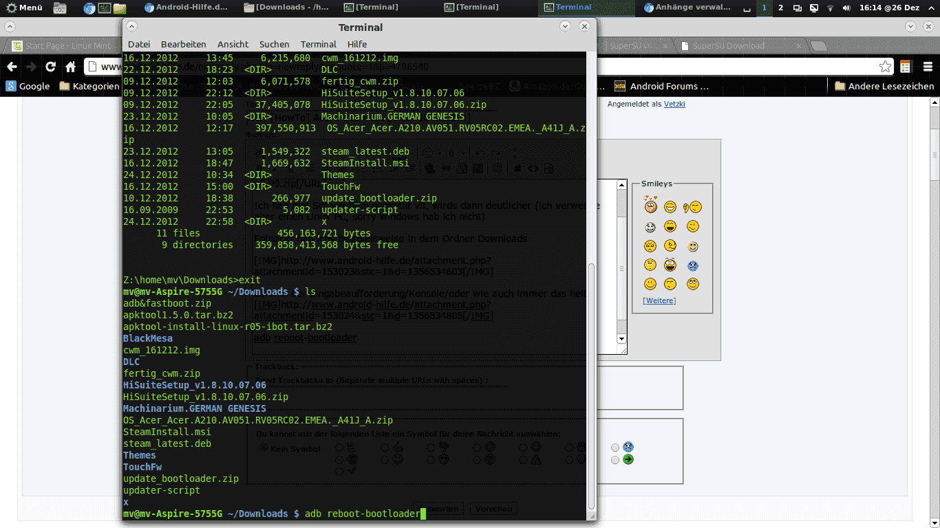

adb reboot-bootloader
attachment.php
Tab bootet in BL
dann
fastboot boot cwm_161212.img
attachment.php
CWM wird gebootet (dauert kurz)

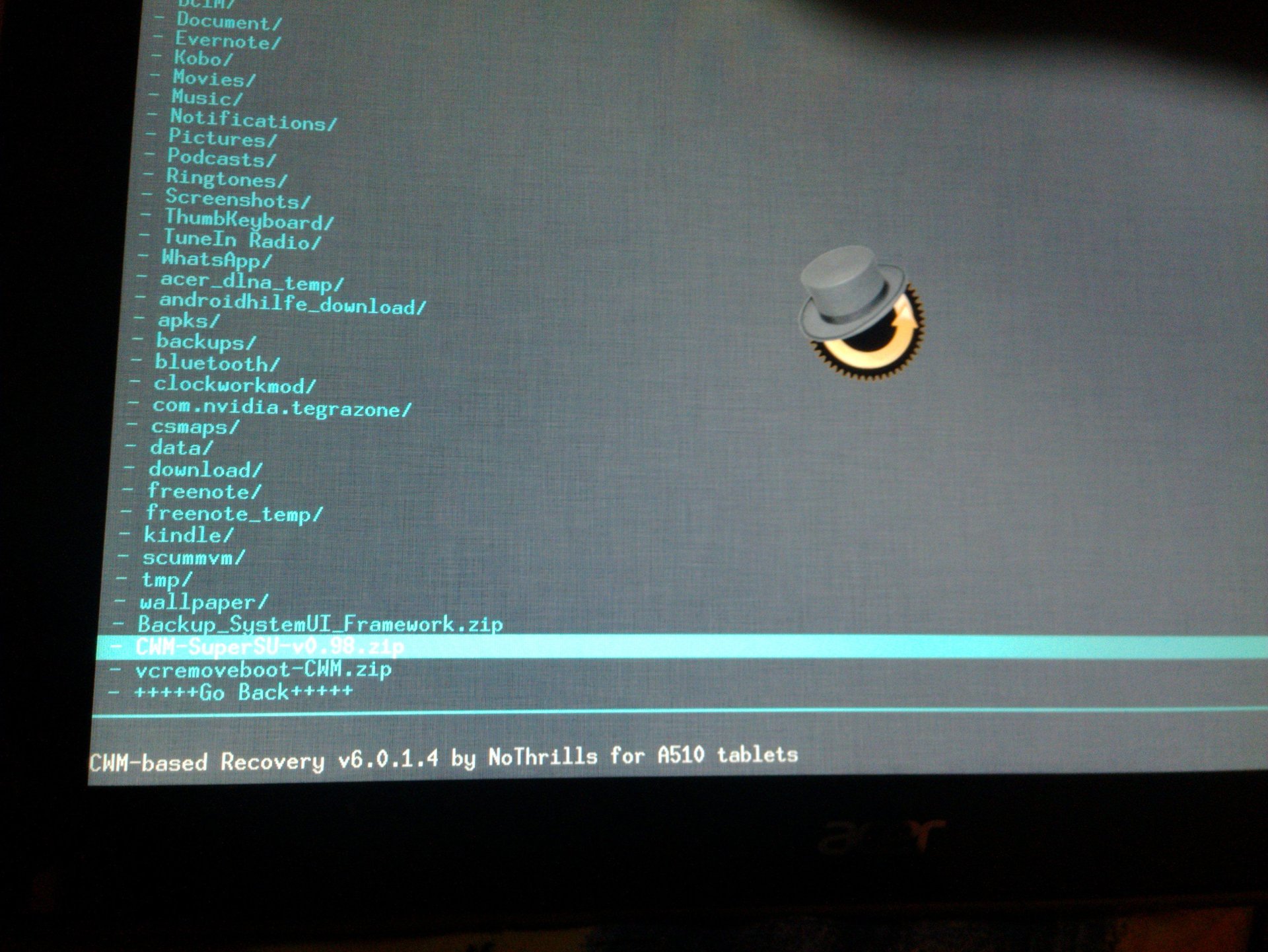

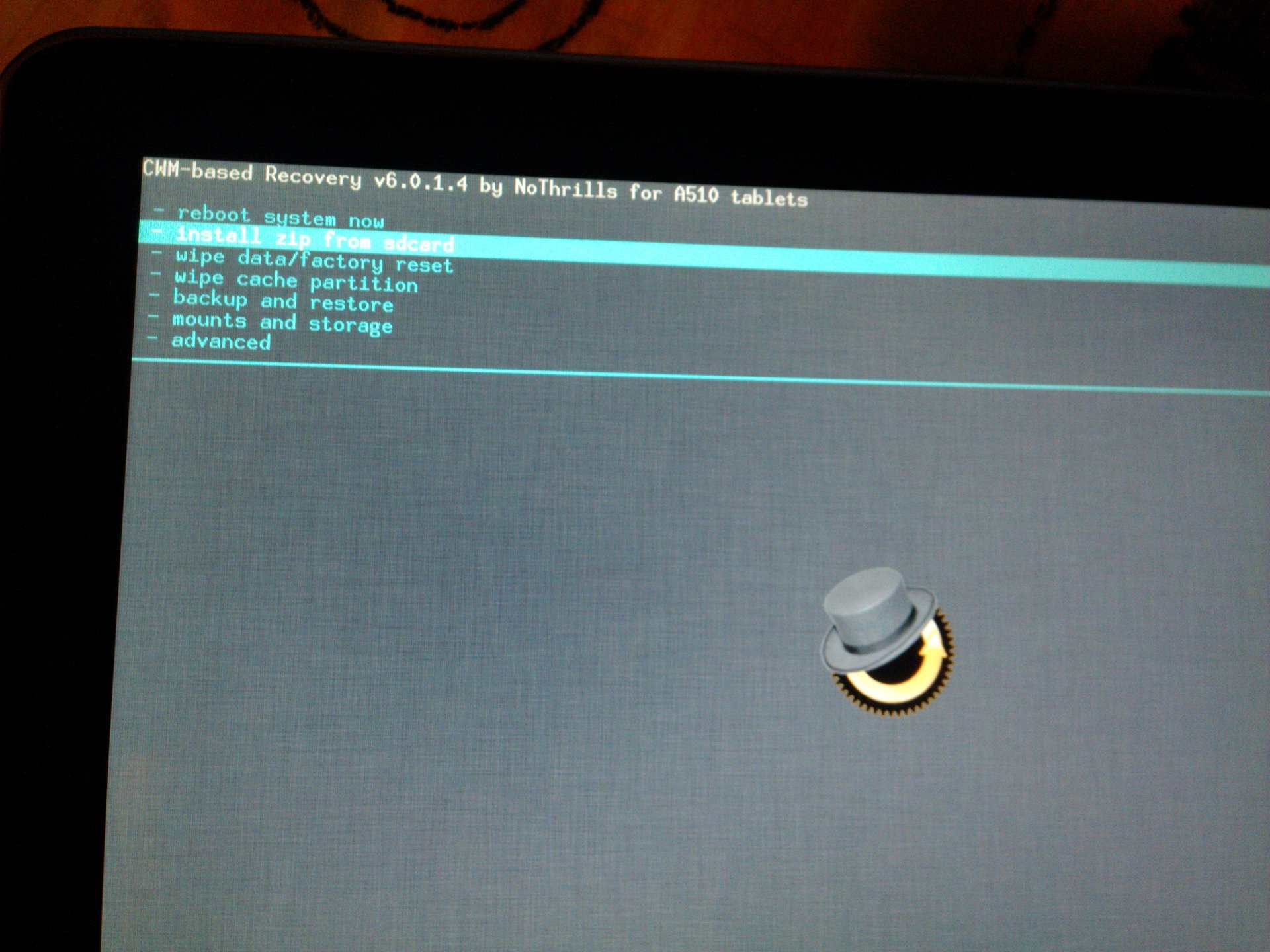

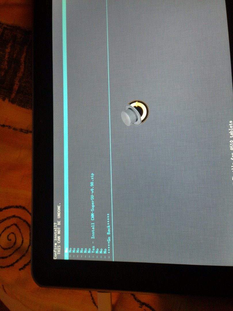

jetzt hier wie vorhin beschrieben install zip from sdcard
Screenshots vom cwm
attachment.php
attachment.php
attachment.php
attachment.php
