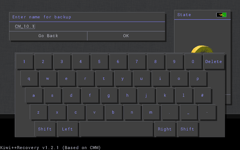

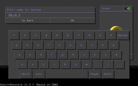

  • Backups können einen Namen haben.
  • Menü-Struktur im Backup- und Restore-Bereich überarbeitet.
  • Go Back Button im 'Key Test' um eine Sackgasse zu vermeiden.
  • Screensaver.
Wenn man diverse Backups von verschieden ROMs hat, empfand ich es schwierig, sich nur auf Grund eines Datums zu merken, welches ROM in welchem Backup steckt. Daher habe ich die Möglichkeit implementiert, einem Backup einen Namen zu geben:
attachment.php

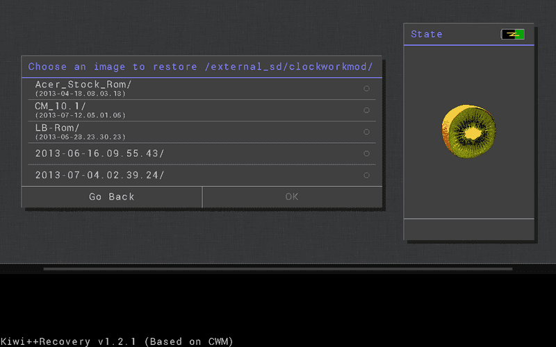

Beim wieder Einspielen eines Backups werden die Backups mit Namen zusätzlich zudem Erstellungsdatum angezeigt:
attachment.php
Wenn man keinen Namen vergeben möchte, lässt man das Eingabefeld einfach leer. Es besteht auch die Möglichkeit, einem bereits vorhandenen Backup nachträglich einen Namen zu geben oder den vorhandenen Namen zu ändern.
