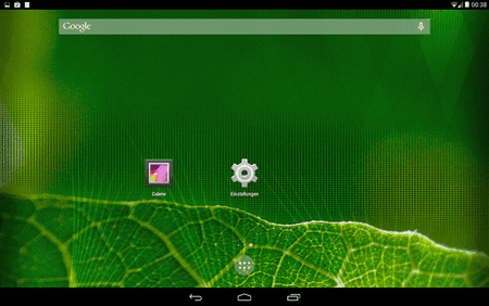

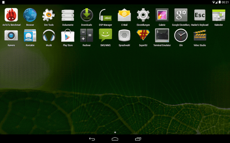

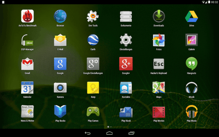

Hallo GFR
Ich vermute mal, Du meinst dass bei der HomeScreen etwa so aussieht:
attachment.php
Und der AppDrawer etwa so aussieht:
attachment.php
Das ist das Aussehen, wenn man den :cursing:Google Launcher:cursing: aus den GApps verwendet.
Deswegen empfehle ich, nur den Playstore (Gapps Core) einzeln zu installieren, den dann verbleibt der original Android Launcher3.
Damit sieht das gleiche Szenario so aus:
HomeScreen:
attachment.php
AppDrawer:
attachment.php
Habe ich das soweit richtig erkannt, oder meintest Du was anderes?
MfG Uwe
