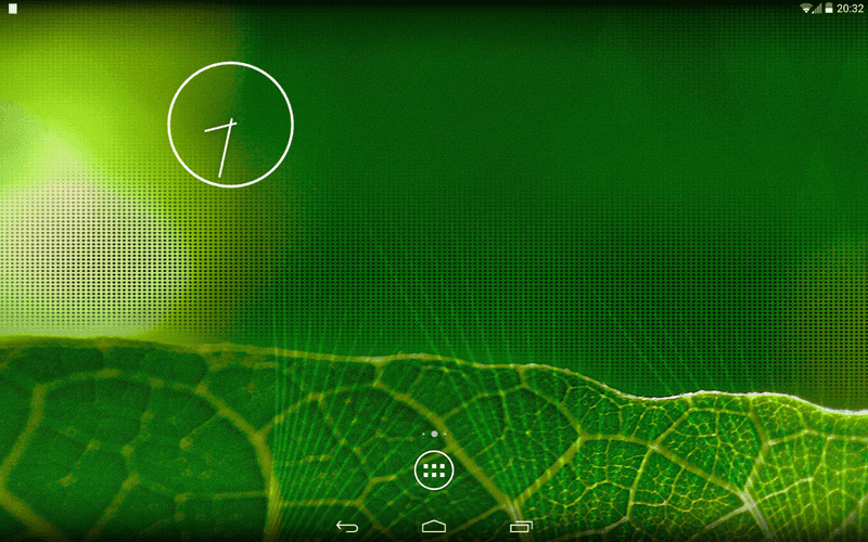

HomeScreen:
attachment.php

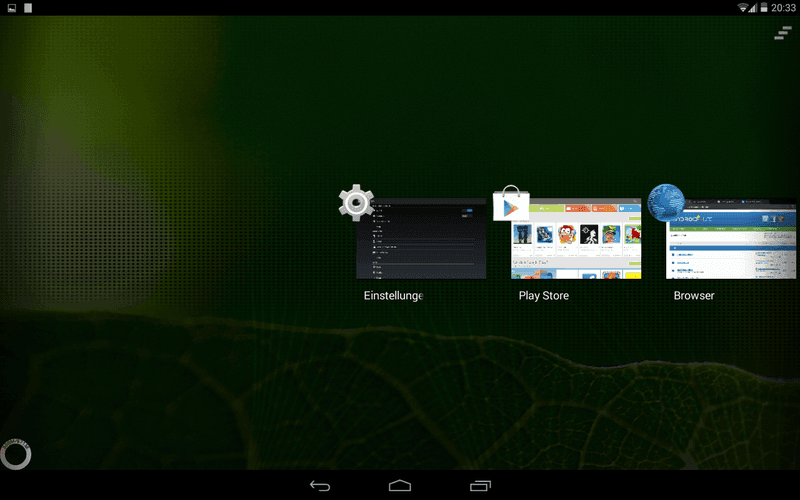

TaskSwitcher:
attachment.php

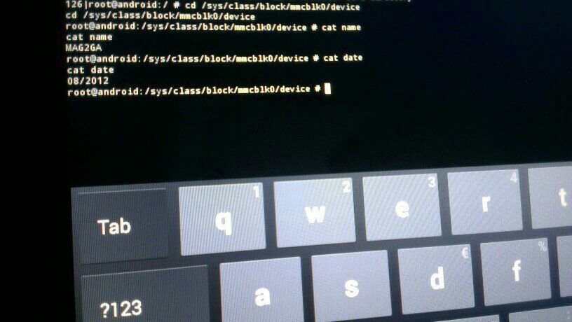

Ich werde es morgen mal auf meinem A210 testen, bisher hatte ich es nur auf dem A211 getestet. Dann wissen wir auch wegen dem Samsung MAG2GA Emmc-Chip bescheid, den in dem Exemplar von A210 ist so einer verbaut.
BTW: Du hast hoffentlich geprüft, das bei Dir kein MAG2GA verbaut ist?

Ich schätze mal ich kann das mit dem ROM Flashen vergessen,oder?:(
Ich würde empfehlen, noch zu warten, bis eine Version für Geräte mit dem MAG2GA veröffentlicht habe, die ich dann auch auf meinem Testgerät mit dem entsprechenden Emmc-Chip getestet habe.

Update 23.12.2013
Ich habe diese Software nach bestem Wissen entwickelt und auf meinem Testgerät mit dem Samsung MAG2GA eMMC Chip getestet, ich übernehme jedoch keine Gewährleistung für jegliche Folgen aus der Verwendung dieser Software
MfG Uwe

duy_ng schrieb:
Herzlichen Dank! Ich kann nun also gefahrlos das OmniRom flashen, auch wenn der problembehaftete Chip verbaut ist?
Zumindest läuft es auf meinem Test-Gerät mit Samsung MAG2GA ohne dass dieses explodiert ist oder im Schlaf des Todes versunken ist seit gestern Abend.
Garantie kann ich natürlich niemals geben...
Ergänzend wäre noch zu erwähnen, dass es auch auf dem Testgerät ohne Samsang MAG2GA läuft, um sicherzustellen, dass die Änderung für den Samsung Chip den Geräten ohne nicht schadet.
Ich erwähne das deswegen, da die Änderungen die Samsung vorgeschlagen hat, auch 'Nicht-Samsung-Chip' Geräte betreffen würde. (Das wollte ich vermeiden.)
In meiner Code-Änderung habe ich aber darauf geachtet, dass Geräte ohne Samsung Chip nicht betroffen werden.
