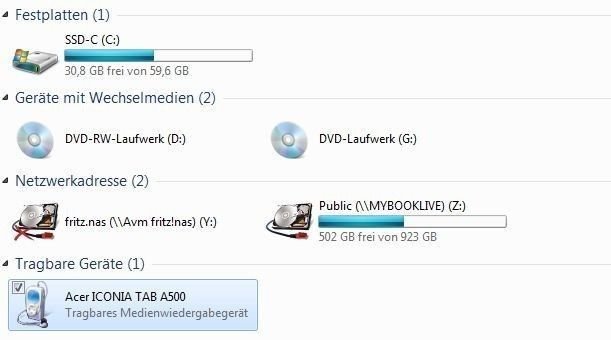

was nervt das Windows den Tab LW keine LW-Buchstabeb zuweist
alle Dateioperationen muss man mit dem Explorer erledigen :(
