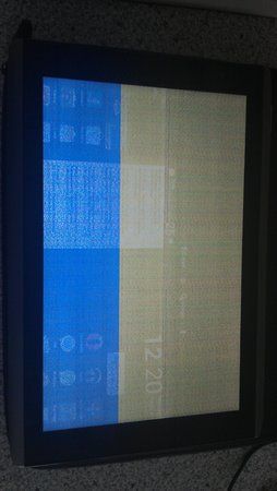

Ich habe Flexreaper geflasht und vorher einen Full Wipe gemacht wie es im Thread stand. Wipen und Flashen hat auch funktioniert und es gab auch keine Probleme. Allerdings ist bei Starten mir augefallen so ein komisches und gestreites Bild von meinen altesn Rom (Thor 14.2) und komischweise Funktioniert das Rom ohne Probleme. Um es besser zu erklären können, hab ich ein Foto hinzugefügt.
Wie kann ich das Problem beheben oder was hab ich falsch gemacht ?
Danke für ihre Hilfe.

haben viele, wird sicherlich bald gefixt
Also nur ein Bug ?
So ist es! Macht ja auch nichts... .
