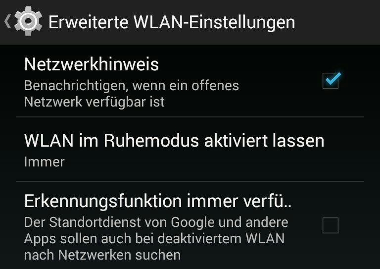

Dazu musst du aber auch noch die Positionsbestimmung per WLAN, bei deaktiviertem WLAN, abstellen.
Wenn du die Standortbestimmung auf "nur Gerät" stellst, wird das WLAN auch nicht mehr dazu verwendet.
Und wo man das abschalten kann, findet man hier.....;)
