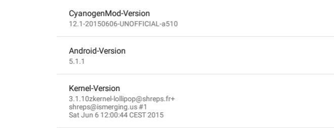

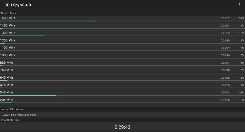

So, die neueste Version mit Z-Kernel ist drauf und ich muss sagen die ROM ist richtig, richtig, richtig schnell. Also was Shreps hier wieder geleistet hat, ist unglaublich.
Kleiner Tipp: Um die 1,5 GHz nutzen zu können, müsst ihr die Frequenz in den Prozessoreinstellungen manuell anpassen. Per default steht die CPU weiter auf 1,4 GHz.
Einstellungen -> Leistung -> Prozessor -> Maximale Taktfrequenz.
Und nicht wundern, dass bei mir der Deep Sleep nicht verwendet wird. Mein Tab hatte noch keine Gelegenheit dazu bekommen

Ich schliesse mich an, das Rom läuft tiptop.
@cyberdroid. Danke noch für den Tipp.
Danke an shreps für die super Entwicklung

Was mir aufgefallen ist: Der Z-Kernel hatte mit der CM11 oder Omni ROM einen Bug. Und zwar nach eine Weile im Standby, hat die CPU mit max. 1450 MHz getaktet. Dieses Problem gehört scheinbar der Vergangenheit an.
