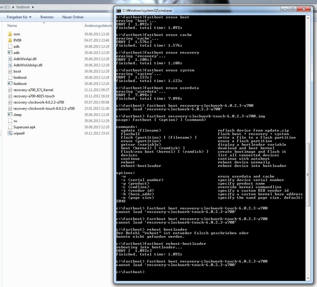

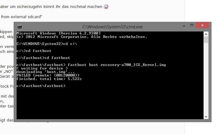

Per Tastenkombination komme ich in den fastboot-modus ,wenn ich dann nach der Anleitung hier im Forum alles wipen will, dann wird boot gelöscht und bei cache hängt er sich auf, nach vielen Stunden warten dann neuer Versuch, dann versuche ich das recovery-image aufzuspielen, dabei bricht es nach kurzer Zeit ab.
Fehler code :siehe Anhang
Auf dem Tab steht dann in roter Schrift:
failed to process command error
Kann man da noch was retten?

Mh komisch!
Nimm mal ein anderes boot.img!
switchgott schrieb:
Mh komisch!
Würde ich auch sagen, gibt hier nen Thread mit link zum original Rom....wurde es damit einfach versuchen...

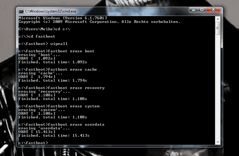

Wenn ich dann z.B. wipeall eingebe, dann wird boot gelöscht und bei Cache geht es nicht weiter.
Beim nächsten Befehl erscheint dann oben genannter Fehler.

Also ich hatte nach der Anleitung "zurück zum deutschen Stock Rom " gewipt.
Das hat ja jetzt geklappt, wie mach ich weiter.

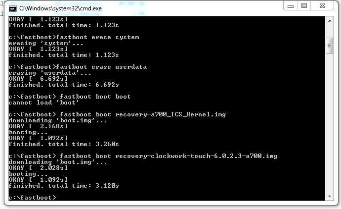

Okay, war schneller.
Hab jetzt eingegeben :"fastboot boot recovery-a700_ICS_Kernel.img[FONT=Verdana, sans-serif]".
Das ist mit okay durchgelaufen.
[/FONT]
und er ist nicht in der lage das recovery zu booten?
Hab jetzt auf die schnelle auch kein ICS CWM gefunden, aber kannst du mal testen ob er dieses im Anhang hier booten kann?
Wenn das klappt, kannst du ICS mit dem recovery aufspielen.

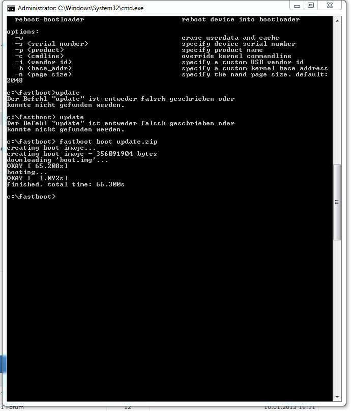

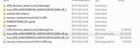

Aktueller Stand.
Hab die markierte Datei in update.zip umbenannt und in den fastboot-Ordner kopiert, dann gebootet.
Soll ich reboot eingeben und sehen ob es hochfährt oder in fastboot noch was anderes eingeben.
Okay. Erledigt.
Dank an die Helfer.
Gruß lokfahrer_fd
