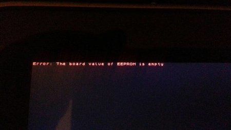

Gibt es schon eine Lösung dafür, dass nach dem inoffiziellen Update.zip auf 4.1.1 beim Booten des A700 folgendes erscheint:
[red]Error: The Board Value of EEProm is empty[/red]
Ich hatte die Update.zip auf die SD-Karte ins Hauptverzeichnis gelegt, dann Power + Doppelnoppe gedrückt und danach den Sperrknopf bewegt. Da lief das Update selber an und das Gerät bootete komplett auf Jelly Bean durch.
Der Error kommt bei jedem Boot und selbst nach einem Factory-Reset ist der da.
In den Recovery-Modus mit Power und Doppelnoppe komme ich auch nicht mehr.
Mein A700 ist vorher nur mit dem 40MB Herstellerupdate versorgt worden.
It is the left upper corner.

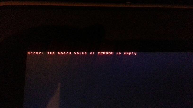

okay nun habe ich ein neues Gerät erhalten, nun das problem:
Beim booten wird oben links in rot die Meldung "The Board Value of EEProm is empty" angezeigt.
habe mir aber erstmal weiter nichts dabei gedacht und das Gerät eingerichtet und geupdated.
Nun erscheint die Meldung immernoch und das bei jedem booten!
wie gesagt, das gerät ist neu, unberührt und ungerootet und hat die Meldung schon sofort nach dem ersten einschalten angezeigt.
was kann das sein und wie bekommt man es weg?

Falls es noch interessiert - übersetze dazu gerade was für die offizielle Acer-Supportseite. Es hat offenbar mit einer falsch eingelesenen Teilnummer der Hauptplatine zu tun. Der Fix ist nicht öffentlich erhältlich, das Gerät muss ans Service Center geschickt werden.
