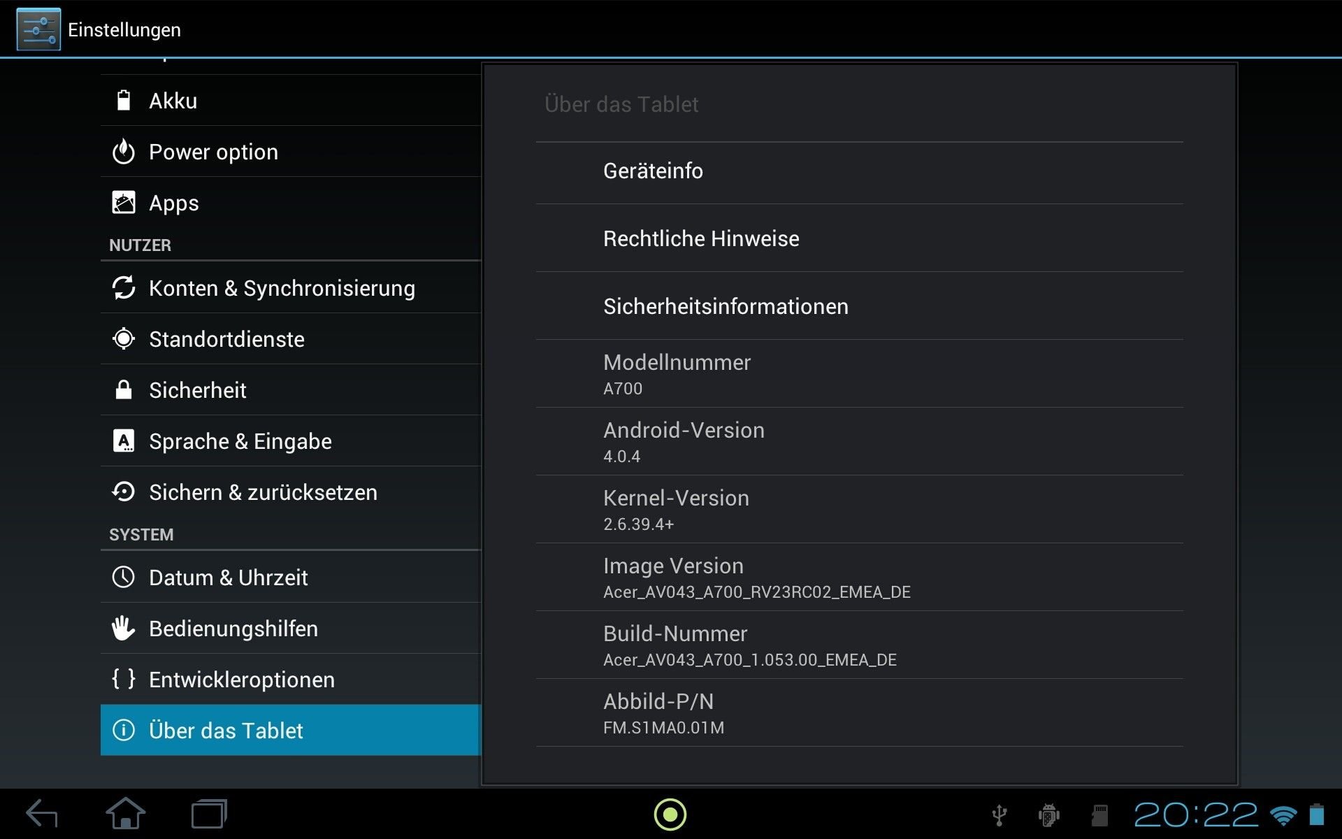

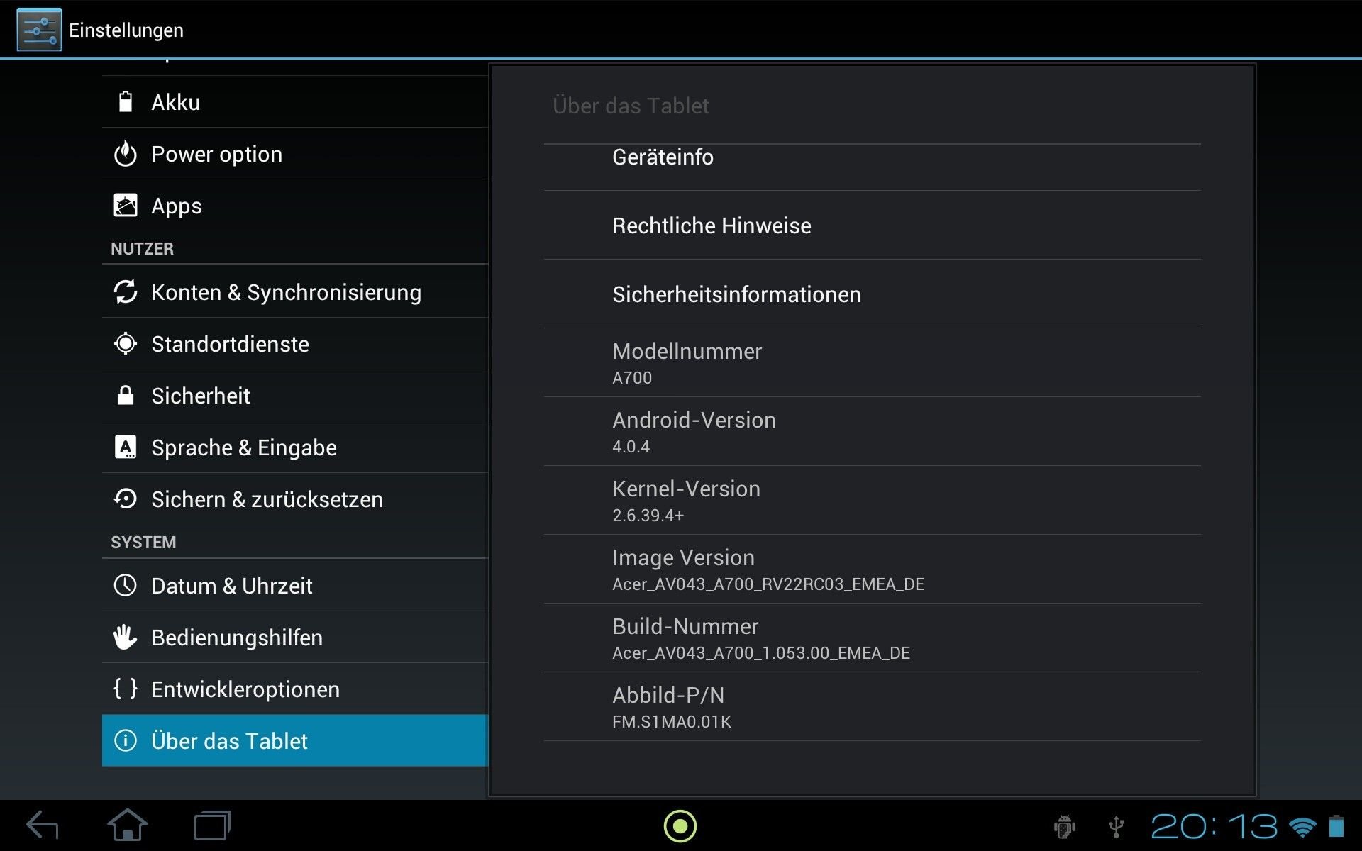

Also, hier mein Weg:
Benötigt:
Fastboot und ADB
dann
Acer_A700_AV043.RV00RC00_AV043.RV22RC03_EMEA_DE.zip
Acer_A700_AV043.RV07RC03_AV043.RV07RC06_EMEA_DE.zip
Acer_A700_AV043.RV07RC06_AV043.RV23RC02_EMEA_DE.zip
Acer_A700_AV043.RV08RC06_Update411_EMEA_DE.zip
(das ist die von Dantex, nur umbenannt damit ich die Reihenfolge habe ;) )
ich hab jeweils im updater-script alle Checks entfernt damit install geht!
(script´s sind angehängt, jeweils die RVXXX im Namen entfernen)
dazu
recovery-a700-update1.img
recovery411.img
boot411.img
als erstes in fastboot mode gehen
Power+Vol-(zwei Nippel) festhalten bis Vibration,
Power loslassen und Schalter hin/her schalten bis man Fastbootmode stehen hat!
in der CMD in den Ordner Fastboot gehen und eingeben
FASTBOOT OEM UNLOCK (falls noch nicht passiert)
FASTBOOT ERASE RECOVERY
FASTBOOT FLASH RECOVERY RECOVERY-A700-UPDATE1.IMG
Vol - festhalten und
FASTBOOT REBOOT
warten bis das Recovery gestartet wird! Sollte dann das CWM sein ;)
im CWM die erste Zip installieren, rebooten, bei der abfrage ob das Recovery restoren verhindert werden soll, JA anklicken und schauen ob alles soweit okay ist :D
dann in der CMD
ADB REBOOT RECOVERY
eingeben.
Sollte sich beschweren das Recovery failed , dann wieder in Fastboot Mode booten.
FASTBOOT OEM UNLOCK
FASTBOOT REBOOT
dabei wieder VOL- festhalten bis das Recovery startet.
nun die anderen zip´s der reihe nach genauso wieder Installieren
so solltet Ihr bis zur Acer_A700_AV043.RV07RC06_AV043.RV23RC02_EMEA_DE.zip
kommen.
jetzt habe ich erstmal wieder ins Recovery gebootet und nen Backup gemacht. Hat auch Problemlos funktioniert.
Ich werde ich dann die letzte Zip, die RV08 Update411 von Dantex, versuchen.
Ich nehme an das man dann die Boot411.img flashen muß damit das Ding überhaupt startet, aber wird sich zeigen!
Bis hierher habt Ihr aber zumindest eine funktionierende DE 4.0.4 Version bis 1.053 drauf :)
Viel Glück

ich glaube mit Acer_A700_AV043.RV07RC06_AV043.RV23RC02_EMEA_DE.zi p ist Acer_A700_AV043.RV07RC06_AV043.RV22RC02_EMEA_DE.zi p gemeint oder?
ich glaube nicht , weil es ist 23 02 zu mindes würde das ne sininge reinfolge ergeben
ich meinte RV22RC03 eine andere finde ich nicht
