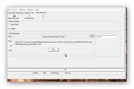

funktioniert bei mir nicht. habe die zwei dateien in den ordner 810rootneu auf dem desktop kopiert.und erhalte nur untenstehe
8fb50LQvI1sAAAAASUVORK5CYII=
nde fehlermeldung beim klicken auf write memorie

und jetzt auch wieder anhang verschwindet. fehlermeldunfg lautetsmartphone flash tool
check da "c/usermried000desktop/810rootneu/a1-810a1-810unlock and cwm810unlock and cwm/preloader,unlocked bin fail und ist jetzt der wert über start falsch und muss mit dem wert der im bild rot eingekreist ist ersetzt werden.

hallo ich habe auf scatter loading geklickt dann im dort erscheinenden
fenster auf mt6589 android dann window,dann write memory dann
den punkt bei emmc gesetzt
begin adress(hex)0x0000000003D80000 habe ich gelassen wie er war
bei container lengt(hex) habe ich 0xFFFFFFFF mit 0x13FB29100001F2CC ersetzt allso container lengt(hex)0x13FB29100001F2CC

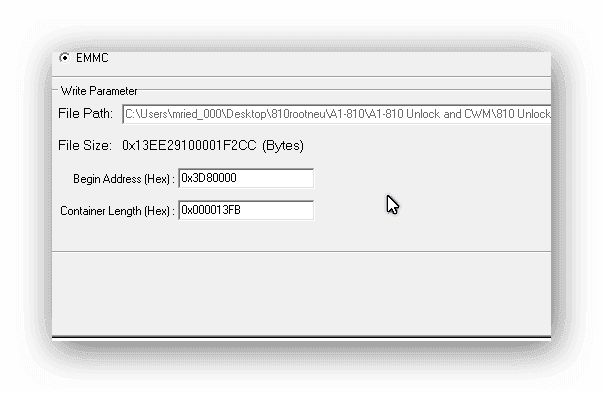

Also die Begin Adress ist nicht 0x0000000003D80000 sondern nur 0x3D80000
auch die Container Lengh sollte nur 9 Stellig sein,

aber hier ist der wert der mir angegeben wird.beginn adress habe ich jetzt abgeändert. immer noch gleiche fehlermeldung,welche zahlen streiche ich um länge stimmig zu kriegen

write parameter
file path;c:/users/mried_000/desctop/810rootneu/a1810/a1-810 unlock and cwm/810unlock
file size: 0x13EE29100001F2CC(BYtes)
begin adress (hex) 0x3D80000
container lengt(hex) 0x000013FB
