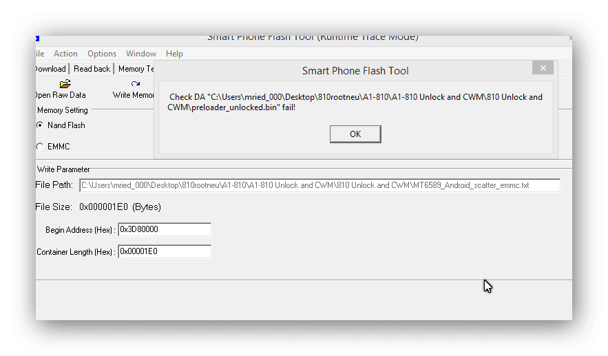

hallo da hast du ja recht das sich galaxy rom viel mühe giebt.ich wollte ja auch nicht motzen aber habe mich gewaltig genervt weill ich gefragt habe den screen shot gebastelt habe ihn anhängte auf antworten geckllickt anhang verschwundenauf ändern geklickt datei wieder angehängt und wieder verschwunden und das 3 mal
Du kannst doch hier im Forum keinen großen Screenshot direkt an einen Beitrag anhängen max. 1MB, deiner war wohl größer, wenn dann musst das Bild auf einem Server ablegen werden und dann kannst du hier den Link einfügen.
jetzt geht es aber plötzlich und sorry aber gerade weil ich nicht einstein bin finde ich den entschprechenden link nicht

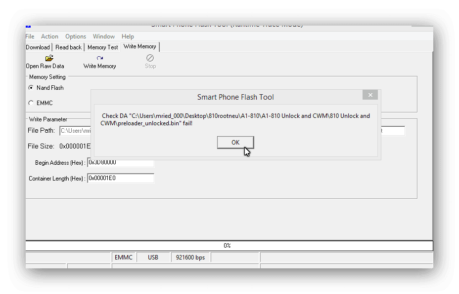

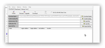

habe den link doch noch gefunden ändert jedoch nichts gleiche fehlermewldung tab bleibt ausgeschaltet rührt sich nichts

Ok, lassen wir dass mal du brauchst ja auch nicht unbedingt ein Bild zu senden wenn du nach der Anleitung (hier Kurzversion) das Flashtool nicht mit Admin rechten startest (also ganz normal doppelt klickst) dann rechts auf Scatter-loading klickst und das richtige File öffnest (aus dem \810 Unlock and CWM\ Ordner) anschließend Window > Write Memmory wählen, den Write Memory Tab öffnen, open RAW Data und dort das secuoff.img File auch aus dem Ordner \810 Unlock and CWM\ wählen dann EMMC wählen, Begin Adress 0x3D80000 eintragen und bei Container Length den Wert eintragen der bei "File Size" über diesen beiden Feldern steht, der sollte etwa so aussehen 0x00025120, also insgesammt 10 Stellen, aber den Wert eintragen der bei dir da steht. ... so und dann weiter in der Anleitung von GalaxyROM
Und ACHTUNG! Die falschen Hex Werte oder starten im Writ Memory Modus können das Tablet unbrauchbar machen.

Im"Write Memory" Reiter musst du zuerst die Datei secuoff.img (nicht die scatter Datei MT6589_Android_scatter_emmc.txt) laden und dann auf EMMC umstellen, dann siehst du die richtige Dateilänge. Die scatter Datei sollst du doch nur im "Download" Reiter laden. Hast du die Anleitung denn nur überflogen? Ich befürchte das du dir dein Tablet schießt wenn du so leichtfertig mit der ganzen Sache umgehst.

Entschuldige aber es ist trotzdem leichtfertig was du machst denn mir wird Angst und bange wenn ich sehe das man das:
- Open RAW -> 810 (811) Unlocking and CWM/secuoff.img wählen
nicht liest oder versteht. Und wie oft soll ich es denn noch schreiben, ich habe es doch schon in meinem Beitrag von 18:28 geschrieben das du die secuoff.img öffnen musst und wenn du dir mal das Bild aus diesem Beitrag genau angesehen hättest dann wüsstest du auch was falsch läuft.

Nee, so nicht ;)
@mark53
Mal ehrlich so verliert man die Lust dir zu helfen,
1. Du musst trotzdem im Reiter Download das scatter File laden
2. Nicht 03D80000 sondern 0x3D80000, das x macht es aus
3. Nicht 0x0025120 sondern 0x00025120, eine 0 mehr
Kannst du oder willst du die wirklich auch für nicht erfahrene Benutzer geschriebene Anleitung lesen?

nach scatter loading komme ich aber trotzdem nicht an der einen datei vortbei
bedeuten?
Man mach doch eines nach dem anderen und langsam.
Erst das Tool öffnen denn im Reiter "Download" das Scatter File laden dann Window > Write Memory und zum Reiter "Write Memory" ... und dann weiter so wie schon 100 mal geschrieben.
zitat folgt gleich noch ein link zu meiner dropbox würdest du noch einmal kontrolieren ob es jetzt richtig ist die werte sind noch nicht korreckt.
und wenn ich auf scater loading klicke kommt das file xxxx android das ich anklicken miuss um weiterzukommen
