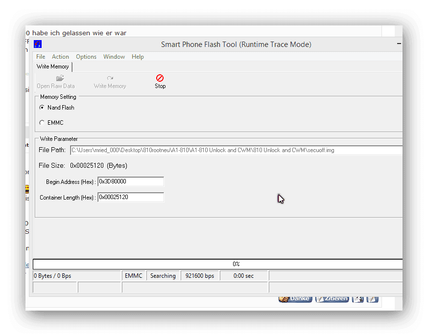

Also, das Video, vom 20.44 Post stimmt eigentlich erstmal. Kommt die FehlerMeldung vor-, oder nachdem du das Tab angeschlossen hast?
Mensch du hattest doch das alles schon in deiner ersten Video richtig gemacht bis auf das du dann im zweiten Schritt nicht das secuoff.img geladen hattest.
Wenn du Scatter loding drückst musst du das "MT6589_Android_scatter_emmc.txt" auswählen.
Eigentlich stimmts so, der Type mit EMMC, die Werte... Sollte eigentlich anstelle der Meldung der Kreis kommen
Der ursprüngliche Beitrag von 21:13 Uhr wurde um 21:19 Uhr ergänzt:
Ich habs! Dein download agent (die datei über dem scatterfile ist falsch, das meint auch das "da"

Nachdem der Grüne Kreis kam (sollte dort kommen, wo in deinem Video die Fehlermeldung kam) darf man es nicht an machen, sondern dem Laufe der Anleitung folgen. Der Download Agent müsste eine Andere Datei als der preloader sein, ich glaube der liegt im SPFT Ordner, eventuell weis das @sully99, ich bin gerade Unterwegs und kann nicht nach schauen
Bilder sagen mehr als Worte, die datei für den Download Agent heißt "mtk_allinone_da.bin" und befindet sich im SPFT Ordner, das ist bei dir falsch mark53

hallo sulli darum habe ich ja geschrieben das ich mich zu früh gefreut habe nach dem ich die obere zeile richtig hatte kam ich bei der zweiten zeile nachdem ich auf scatter load was vorher richtig war geklickt habe in dieses android menue
habe den richtigen pfad aber gefunden nur da tut sich nichts der snapschuss ist ca 5 min nach anschliessen des tablets kein kreis gar nichts

Dann ist sicher der USB Treiber nicht richtig installiert, welches Windows hast du auf deinem Rechner? Oder hast du das Tablet etwa nicht ausgeschaltet?

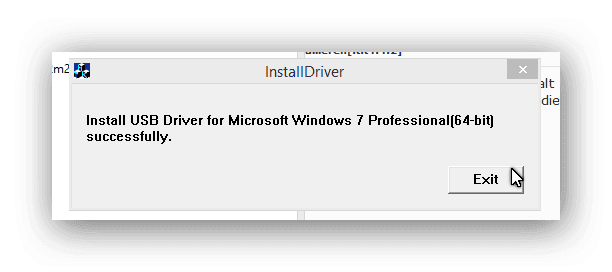

habe jetzt einmal einfach so die treiber datei mit der rechten maustaste angeklickt und ala dmin gestartet
da kam folgende meldung
mark53 schrieb:
ich weiss jetzt nicht auswendig im detail wie es genau geht ich habe windows mit der umschalt taste neu gestartet und da irgendwo über die taste 7 unsignierte treiber zulassen oder so ähnlich gewählt dann mit der rechten maustaste die treiber instalationsdatei als administrator ausgeführt
Sollte soweit auch richtig sein. Bei mir kam während der installtion noch ein oder zwei Fenster mit roten Rand die vor der installtion der unsignierten Treiber warnte, diese muss man mit ja bestätigen, nach der installation das ausgeschaltete Tablet einmal anschließen und dann müsste irgendwo ein Icon oder Fenster erscheinen das die installtion der Treiber signalisiert.
