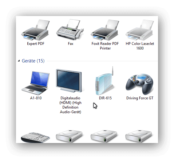

so anhang beachten bitte
Das ist nicht der "Geräte-Manager" sondern "Geräte und Drucker", damit kannst du garnichts anfangen.
ja dort giebt es doch auch eine warnung wenn ein gerät nicht richtig funktioniert dachte ich bisher lasse mich aber gerne belehren wenn es falsch ist.
noch ein video oben kommt beim anschliessen kurz ein gelbes frage zeichen das aber wieder verschwindet.

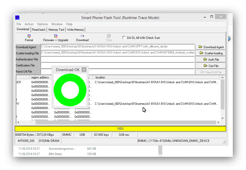

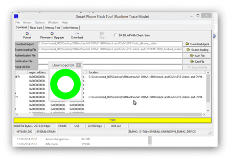

hallo scheint das der erste teil geklappt hat hatte überal einen grünen kreis
