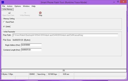

Hey,
Ich habe heute versucht den CWM auf das 810 zu machen aber irgendwie hängt es bei folgendem step:
- gleich nach Klick das Tab an den PC anschließen, NICHTS SONST MACHEN
- nach sämtlichen Balken sollte ein grüner Kreis erscheinen, dann Tab enfernen
Nachdem ich das ausgeschaltene 810 anschließe kommt der sound das es erkannt wurde und dann 3 sekunden später ein andere sound... alles bleibt aber bei 0% und nichts tut sich..
Kann irgendjemand helfen?
Vielen Dank
Noch ein nachtrag...
Hab die anleitung komplett durchgelesen und auch alles richtig eingetragen (Scatter richtig geladen, begin adress richtig container length auch richtig)
Bild unten zeigt wo es hängt...
Wie kann ich checken ob der Treiber richtig läuft? hab windows 8.1 und auch im advanced menu die signatur ausgeschalten..

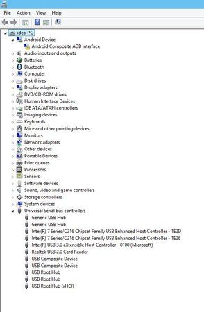

Mmh. Kann man im Geräte manger schauen. Tab anschließen und wenn in eben diesem Manager dann irgendwo ein Ausrufezeichen steht, dann läuft der Treiber nicht richtig. Aber dein Problem sieht schon enorm nach einem Treiberproblem aus.
Edit: Eventuell kannst du hier ja mal einen Screendhot von dem Manager bei angeschlossenem Tab(im Unlockmode) posten
Hey,
Danke für die schnelle Antwort.. Ich sehe auch grad das dort ein ! beim ersten eintrag ist...
Mein vorgehen zur treiber installation ist wie folgt:
1. In advance menu booten dann 7 auswählen um signierte treiber dings zu deaktivieren
2. Install driver als admin
3. Message erscheint: Driver for x64 was successfully installed oder sowas
4. Reboot
5. ausgeschaltetes tablet anstecken (1er sound kommt, dann 3-4 sekunden danach 2ter leicht tieferer sound kommt)
6. dann abstecken
7. und die anleitung auf seite 1 verfolgen
bleibt dann immer bei dem stecken was ich vorhin hochgeladen hab :/ unten dran steht searching
Ich versuchs nochmal.. sonst irgendwelche ideen?
Edit: Wenn ich das tablet angeschalten anschließe frägt mich Windows oben rechts: Tap tp choose what happens to this device A1-810
Das ist die Meldung bei abgeschaltetem Tab. Davor sollte etwas mit MTK Preloader kommen. Nur ein paar Sekunden. In dem Moment schnell auf Treiber aktualisieren Klicken und laden lassen (mit rechtsklick im Menü)

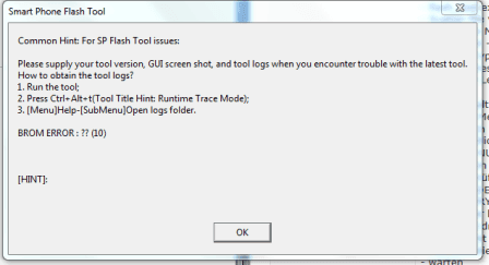

Hi,
geht die Anleitung noch?
Bekomme immer folgende Fehlerbox:
Irgendendjemand hatte das schon mal, ist der Treiber richtig drauf? (Test im Gerätemanager)
